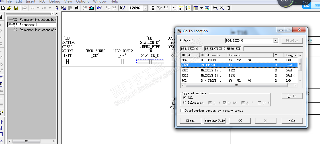

1、用符号表的方式定义变量,引用时可以切换
使用菜单命令视图 > 显示 > 符号表示法,可以在地址的绝对表示法和符号表示法之间切换。
使用菜单命令视图 > 显示 > 符号信息,显示绝对地址和属于符号的符号注释。
2、切换到符号表示法,然后,在符号表中修改某一变量的地址,会在所有程序引用中生效。可按第一条的方法切换。
请参考:
http://www.ad.siemens.com.cn/productportal/Prods/published/Prog/Prog_2.5/Prog_2.5.html
