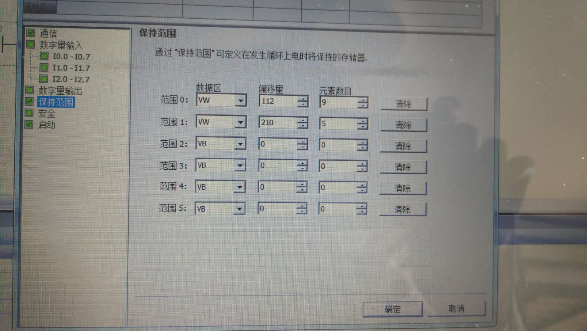

理解对的。
1、偏移量理解为起始位置,元素数目理解为个数!
2、计数、和计时也是保持的!
http://www.ad.siemens.com.cn/productportal/prods/s7-200-smart-portal/200smarttop/software/equipment_config/config_system/retentive_range.html
