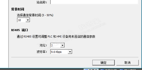

1、是不是PLC的地址和变频器的地址有冲突呢?
不可能有冲突,CPU 的系统块中设的地址与 USS 通讯无关。

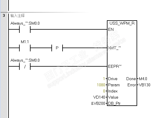

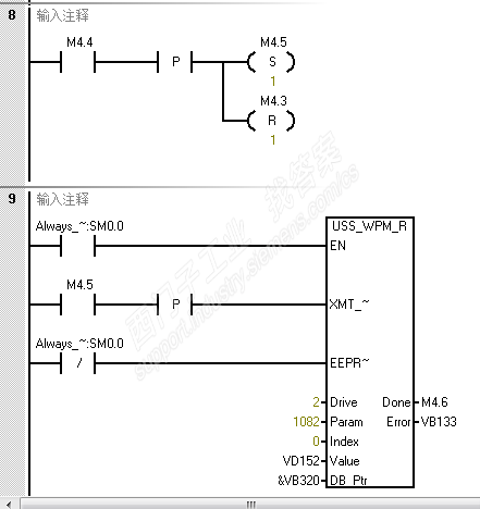

2、程序已运行半年了,程序也看了,是可以的。
变频器与USS 通讯的有关参数有没有人动过? 线路检查有没有短路?

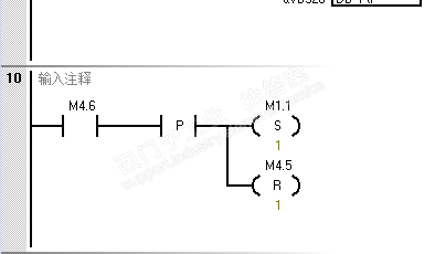

3、从程序返回的故障代码看一下,查看故障代码可能要在程序中加沿指令才可以看到,因为代码只有一个扫描周期的时间段有效。
4、USS 错误代码
http://www.ad.siemens.com.cn/productportal/Prods/s7-200-smart-portal/200SmartTop/communication/serial_port/USS/uss_lib/uss_error.html
5、两台变频器USS通讯地址分别是1、2,其它关于MM430 USS通讯参数参看
http://www.ad.siemens.com.cn/productportal/Prods/s7-200-smart-portal/200SmartTop/communication/serial_port/USS/Driver_parameter/MM440_para_setting.html
