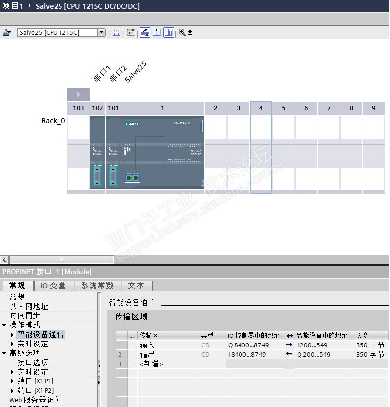

组态了26个 1215PLC 作为智能profinet 从站,每个从站通讯字节为350个,组态好之后

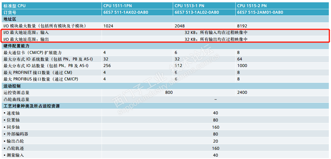

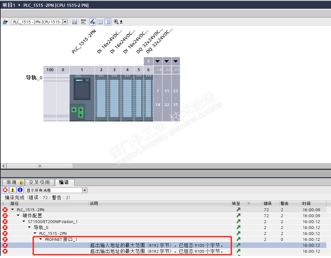

编译报错 profinet 接口超出地址的最大范围8192字节。从手册上看输入输出IO 是32K啊,
不知道这个限制在手册哪里能查到说明。

嗯,1515-2PN CPU集成的PN口的寻址区为8K,得扩展CP,每个CP的寻址区为8K
1517的CPU集成PN口的寻址区为16K
