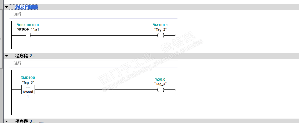

有个笨办法
把DB1.DBX0.0到DB1.DBX1.7的值传给M0.0到M1.7
然后用MD0做比较就没有警告了
