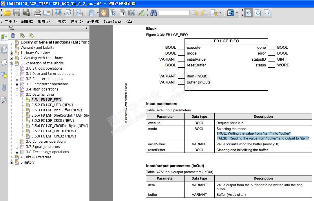

库指令 FB LGF_FIFO 用于队列操作 FIFO,其 MODE 脚的定义如下
TRUE: Writing the value from "item" into "buffer",向队列中增加条目
FALSE: Reading the value from "buffer" and output to "item",从队头取条目
这一个库指令含有进队列及出队列功能,所以不用原来的填表指令了。
STEP 7 (TIA Portal) 和 S7-1200/S7-1500 的通用函数库 (LGF)
https://support.industry.siemens.com/cs/document/109479728
