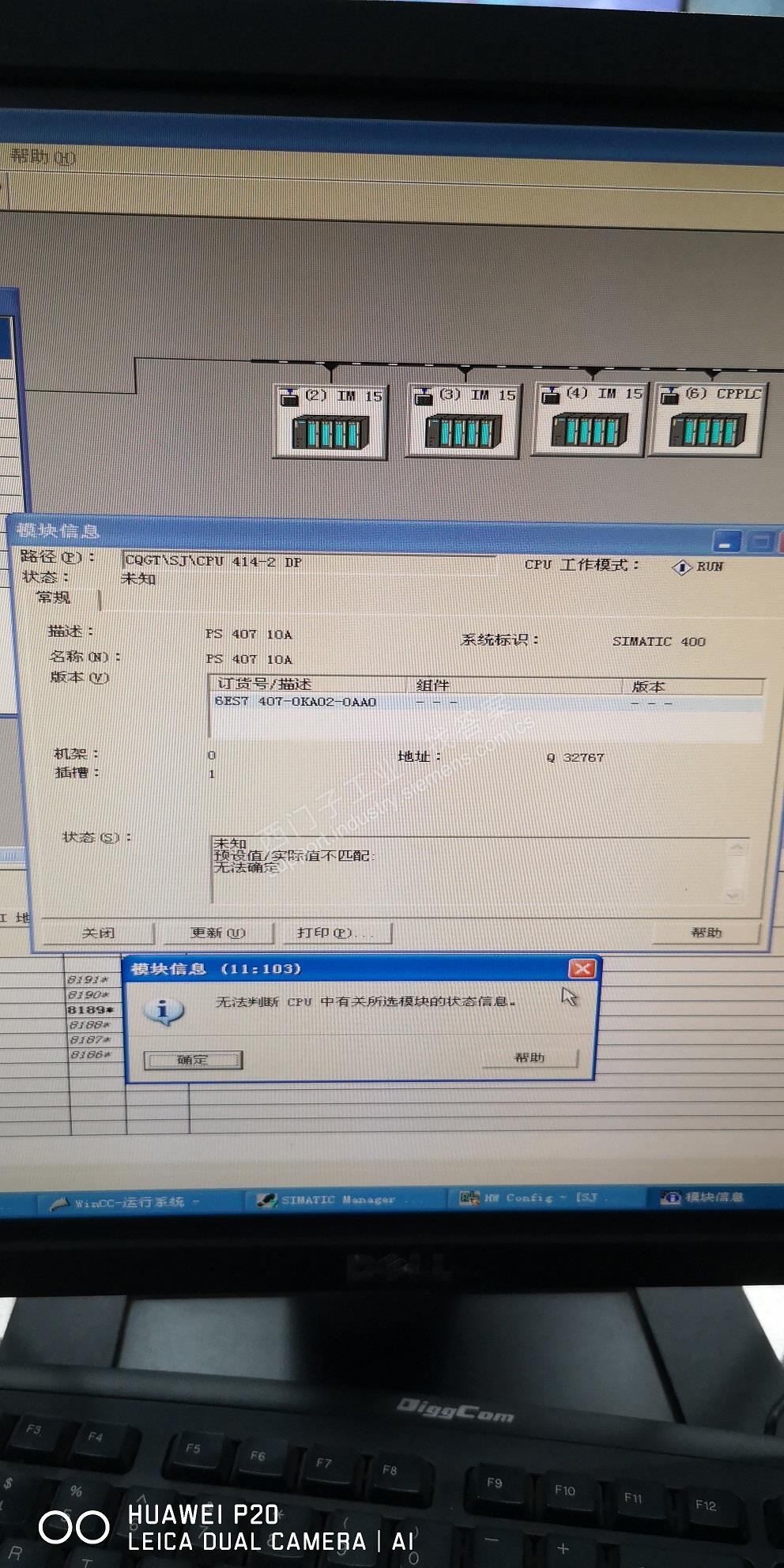

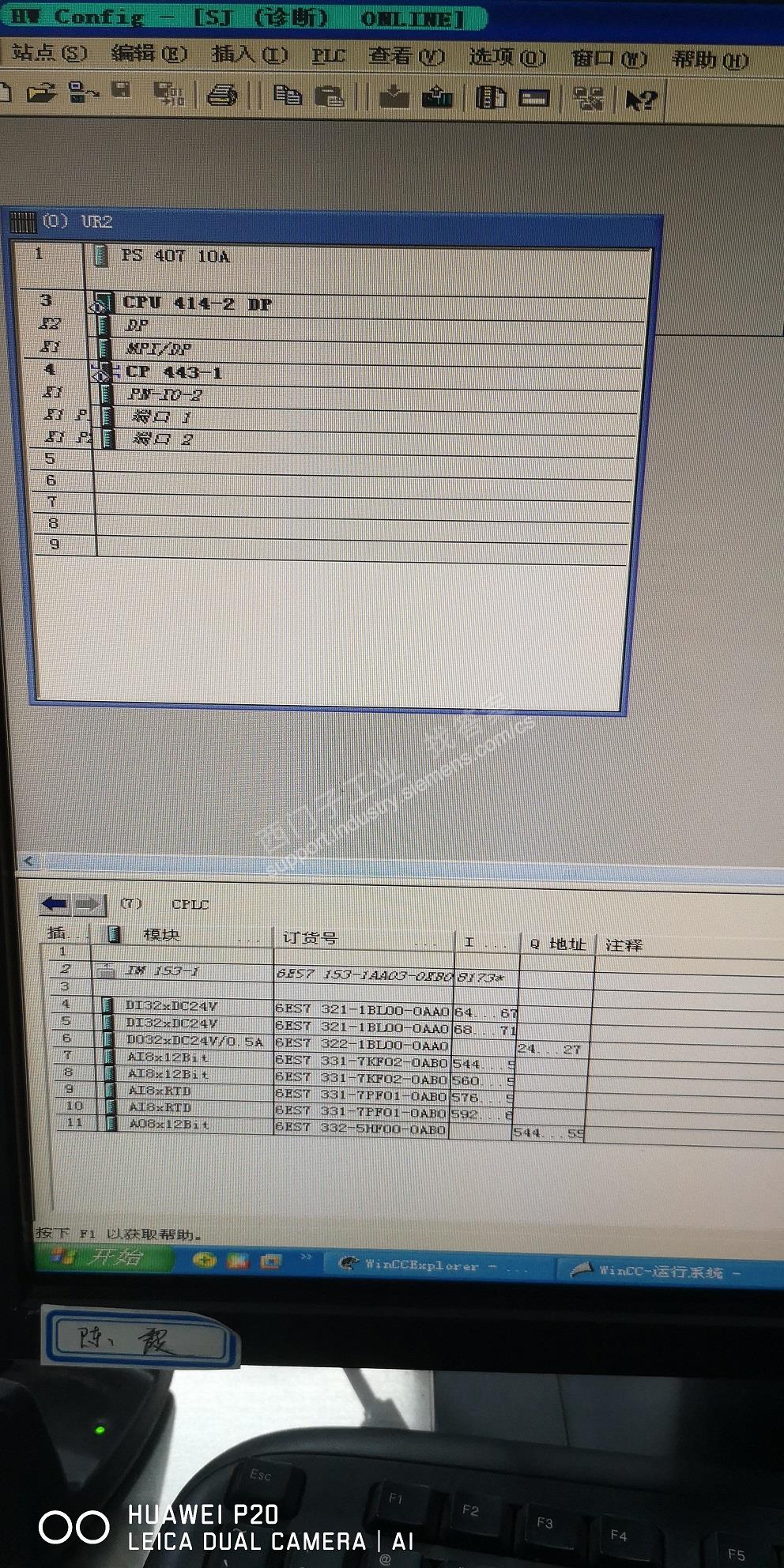

订货号/描述 组件 版本
6ES7 414-2XK05-0AB0 硬件 4
- - - 固件 V 5.3.1
Boot Loader 固件扩展 V 5.3.0
机架: 0
插槽: 3
序列号:SVPB7151398
设置:
时间包括 CPU/本地时间差异(T) (0 h)
事件 1 / 120: 事件 ID 16# 38C4
分布式 I/O:站 返回
受影响 DP 从站的地址:站编号: 7
DP 主站系统标识号: 1
DP 从站的逻辑基址:输入地址: 8174
DP 主站的逻辑基址: 8191
要求的 OB:机架故障 OB (OB86)
优先级:25
外部错误, 离开的事件
21:39:02.574 2019-07-24
事件 2 / 120: 事件 ID 16# 2943
I/O 访问错误,写入
P 区域,字访问, 访问地址: 544
FC 编号: 106
模块地址: 264
所需的 OB:I/O 访问错误 OB (OB122)
优先级: 1
外部错误, 进入的事件
21:39:02.573 2019-07-24
事件 30 / 120: 事件 ID 16# 2942
I/O 访问错误,读取
P 区域,字访问, 访问地址: 544
FC 编号: 105
模块地址: 46
优先级: 1
外部错误, 进入的事件
21:39:02.568 2019-07-24
事件 31 / 120: 事件 ID 16# 39B1
在更新过程映像输入表时发生 I/O 访问错误
P 区域,双字访问 访问地址: 68
过程映像分区编号: 0
无用户相关信息(Z1):2942
所需的 OB:程序执行错误 OB (OB85)
优先级:25
外部错误, 进入的事件
事件 32 / 120: 事件 ID 16# 39B1
P 区域,双字访问 访问地址: 64
过程映像分区编号: 0
无用户相关信息(Z1):2942
优先级:25
外部错误, 进入的事件
21:39:02.567 2019-07-24
事件 33 / 120: 事件 ID 16# 39B2
在将过程映像传送到输出模块时的 I/O 访问错误
P 区域,双字访问 访问地址: 24
过程映像分区编号: 0
无用户相关信息(Z1):2943
优先级:25
外部错误, 进入的事件
事件 34 / 120: 事件 ID 16# 2943
I/O 访问错误,写入
P 区域,字访问, 访问地址: 544
FC 编号: 106
模块地址: 264
优先级: 1
外部错误, 进入的事件
21:39:02.565 2019-07-24
事件 35 / 120: 事件 ID 16# 2942
I/O 访问错误,读取
P 区域,字访问, 访问地址: 574
FC 编号: 105
模块地址: 46
优先级: 1
外部错误, 进入的事件
21:39:02.564 2019-07-24
