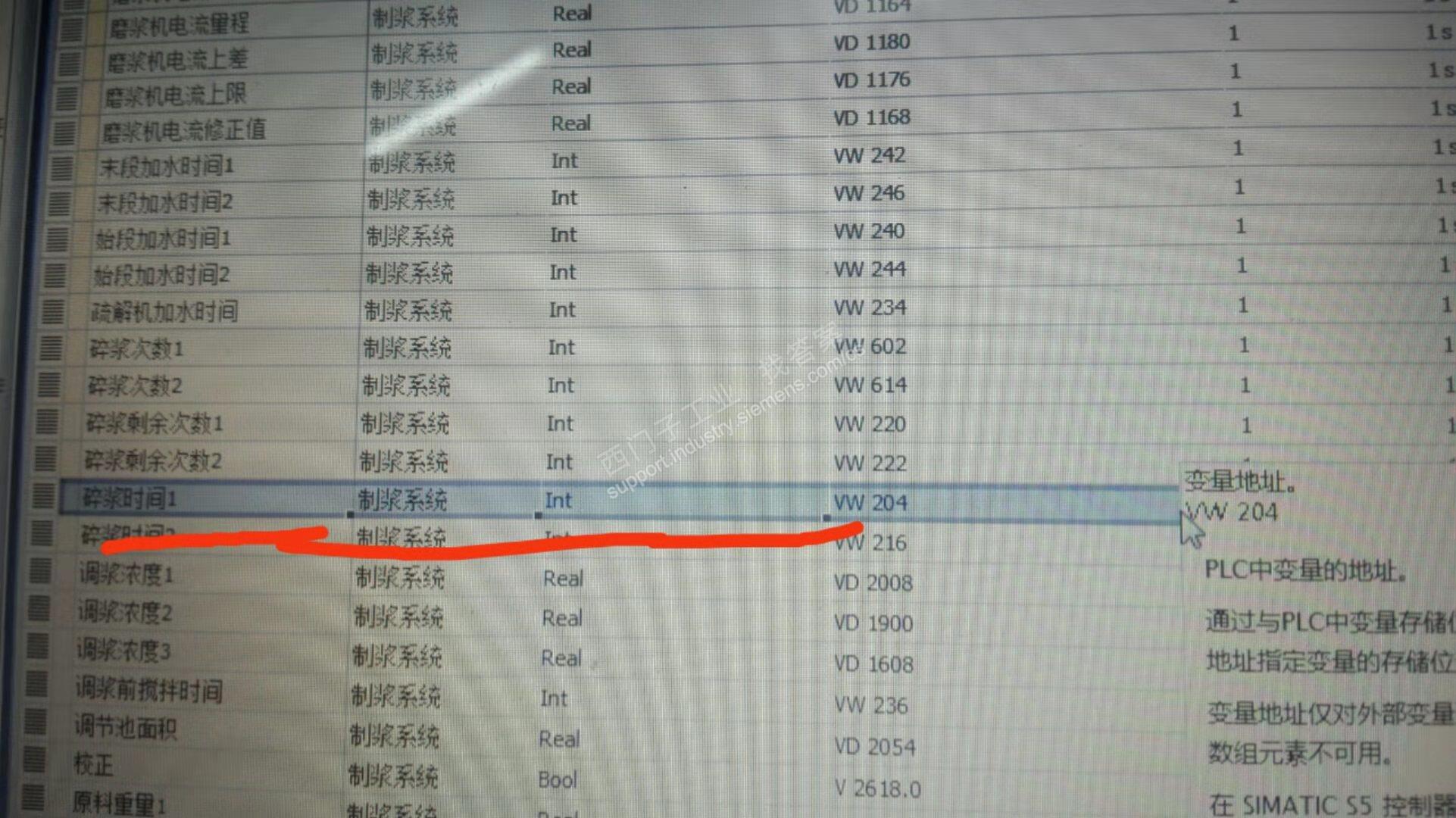

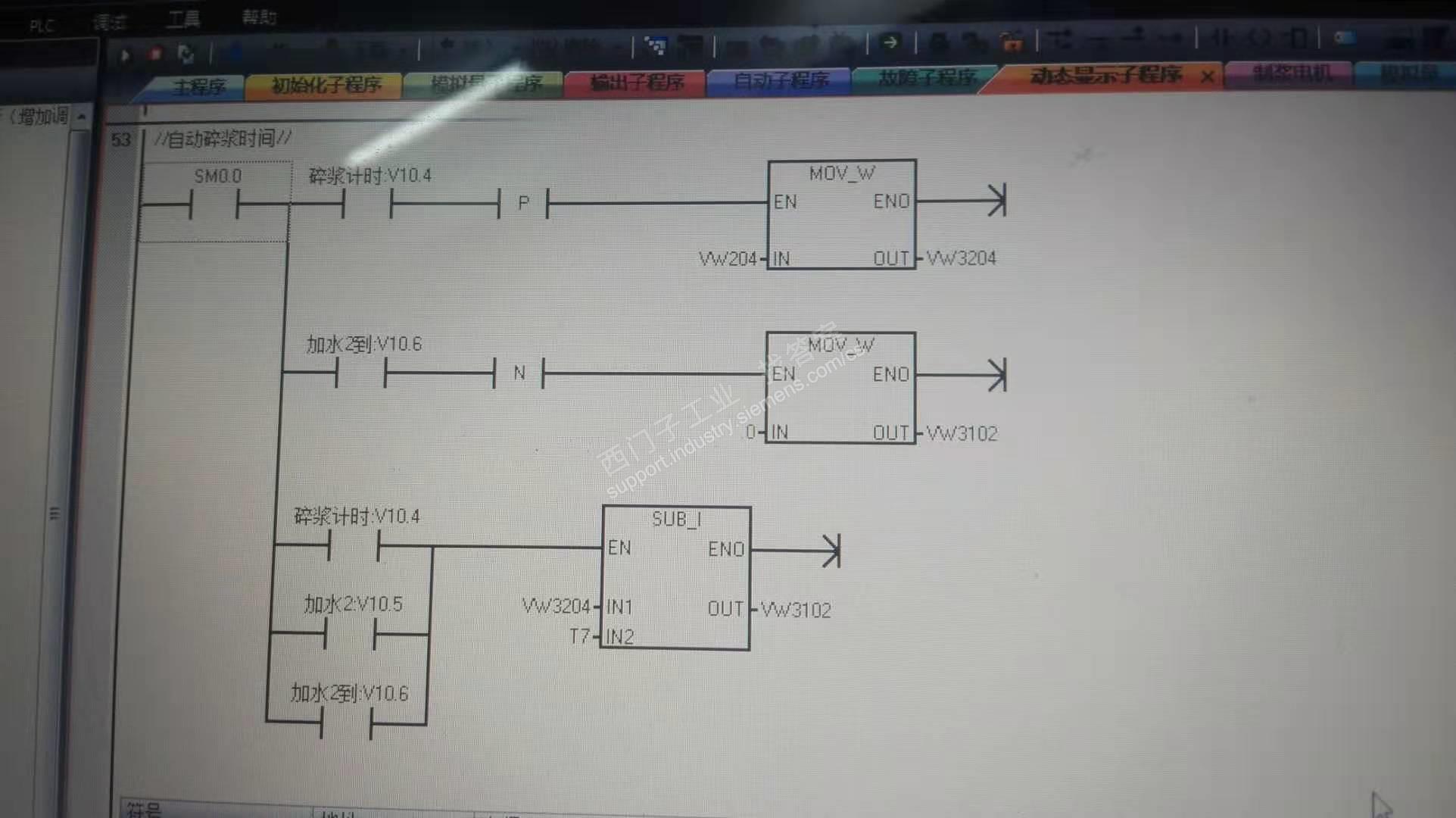

用途不一样,VW204时间是动态的,而你的VW3204是保存的某一时刻,然后进行其他的加减计算。后传送到VW3102,也就是说,VW3102是时间差值。VW204是动态实际时间值
