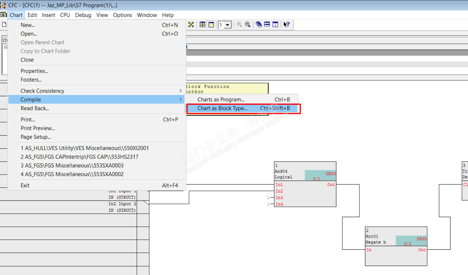

当然可以。 非常方便好用的一个方法。名字叫 Nested CFC Chart.

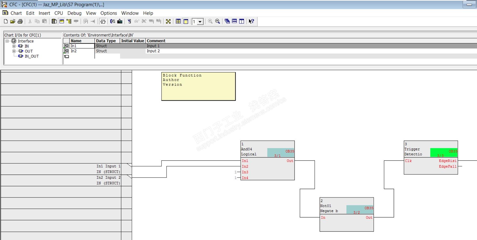

1. 打开chart IO
2. 编辑你的逻辑 (重复性的逻辑)
3. File-> compile as block type.
有时候,你想增加一些功能在APL 上,但是没有APL 的脚本,你可以利用这个方式,加FB和你要的逻辑进去这个nested chart 里,compile as block type.
