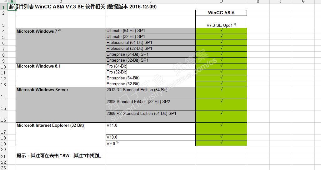

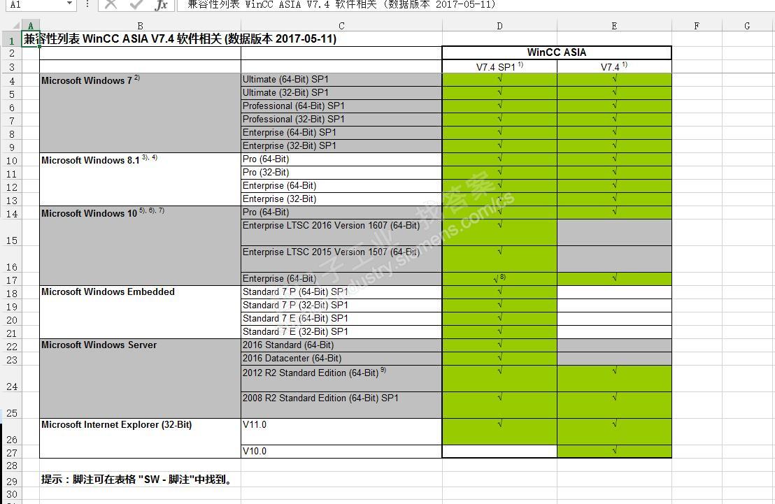

PCS7的wincc版本是7.4以下的吧
wincc7.4以下的不能安装在win10系统上的
必须wincc7.4以及7.4以上的版本才可以
兼容性查询网站
https://support.industry.siemens.com/kompatool/pages/main/index.jsf?
一定要注意客户端和服务器的兼容性(下面的链接很重要)
出于Web交叉连接的考虑,当安装PCS 7Web选项时应该注意哪些方面
https://support.industry.siemens.com/cs/document/92190315/出于web交叉连接的考虑,当安装pcs-7web选项时应该注意哪些方面?lc=zh-cn
