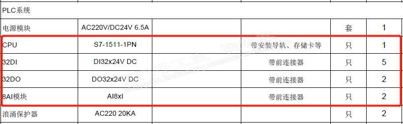

1、首先的问题,图中的配置怎么定订货号?
CPU :6ES7511-1AK02-0AB0 1pcs
MMC:6ES7954-8LF03-0AA0
DI:6ES7521-1BL00-0AB0 1pcs
DO:6ES7522-1BL01-0AB0 1pcs
AI: 6ES7531-7KF00-0AB0 1pcs
导轨:6ES7590-1AB60-0AA0 1pcs
前连接器:6ES7592-1AM00-0XB0 3pcs
2、假如做以太网或DP通讯,好不好做?该怎么做?
通讯带2个smart 200,建议走S7通讯,不要走DP通讯,因为DP通讯你这边1500还需要增加通讯模块
3、如果可以和设计院沟通1500的改用300PLC也可以,因为笔记本承受不起博图这软件配置
可以使用plc300代替,通讯方式也一样,使用以太网,S7通讯smart200,
S7-300/400与S7-200SMART之间的以太网S7通信:
http://www.ad.siemens.com.cn/productportal/prods/published/Comm/Comm_5.2/Comm_5.2.html
