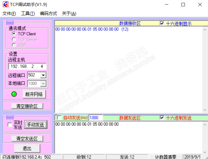

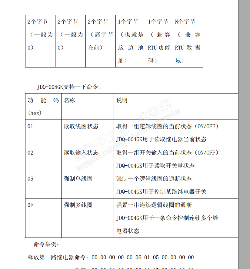

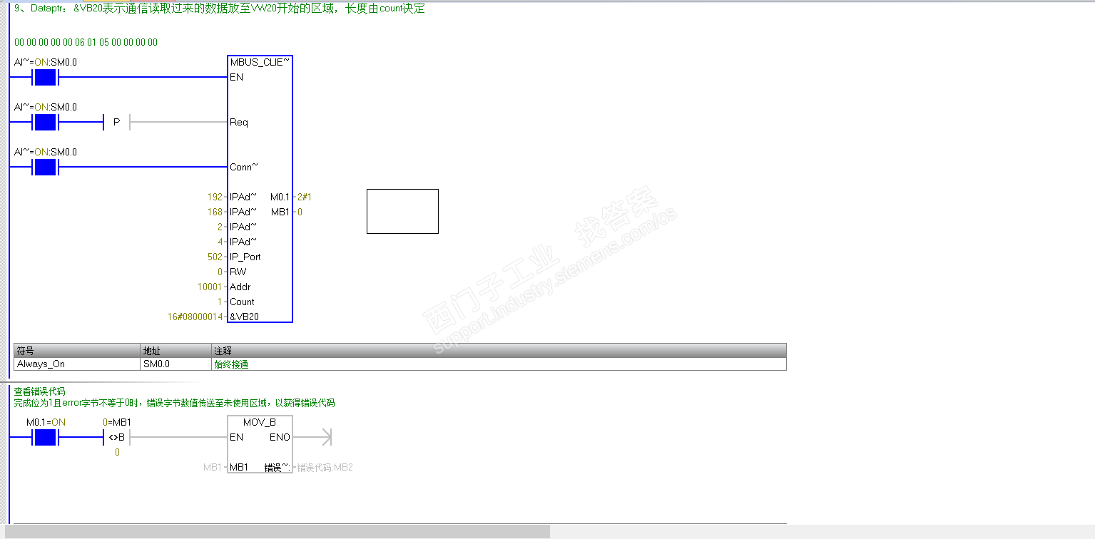

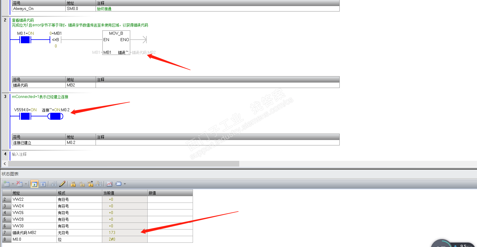

modbus tcp和modbus rtu一样,每接通一次就读一次数据,说以你最后的REQ那里不能使用SM0.0继电器,你最好是用M继电器或是SM0.5这个继电器。读写都要正确填写对方的通讯地址。modbus tcp和modbus rtu通讯方式是一样的,只是一个是基于以太网的Modbus通讯,一个是基于串口的通讯。
