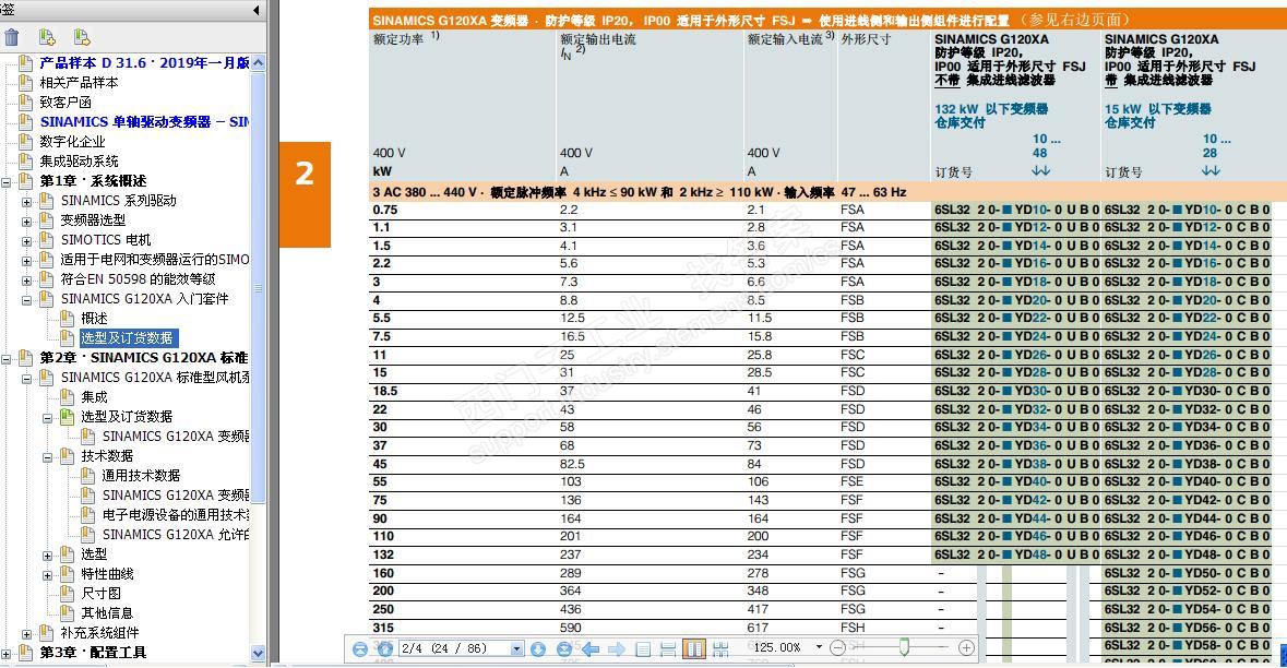

可以根据功率、或订货号查到对应的尺寸代码,查询的路径如图 1

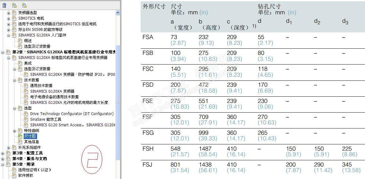

再根据尺寸代码,按图 2 的路径查到尺寸。
https://support.industry.siemens.com/cs/document/109764189

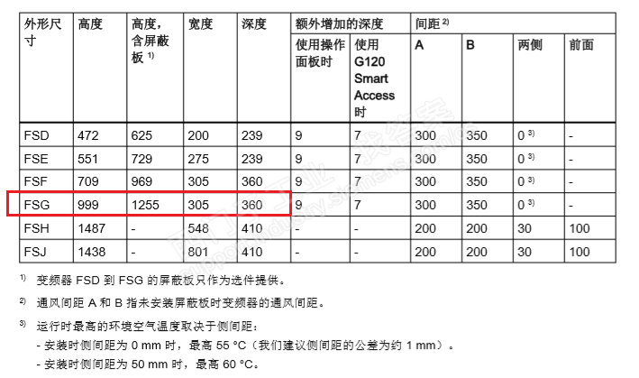

另外还可以参考
SINAMICS G120XA 变频器第 3.3.2 章节《尺寸图与钻孔尺寸》
https://support.industry.siemens.com/cs/document/109762823
