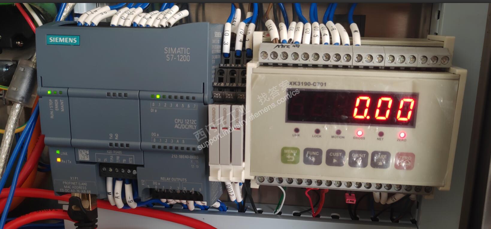

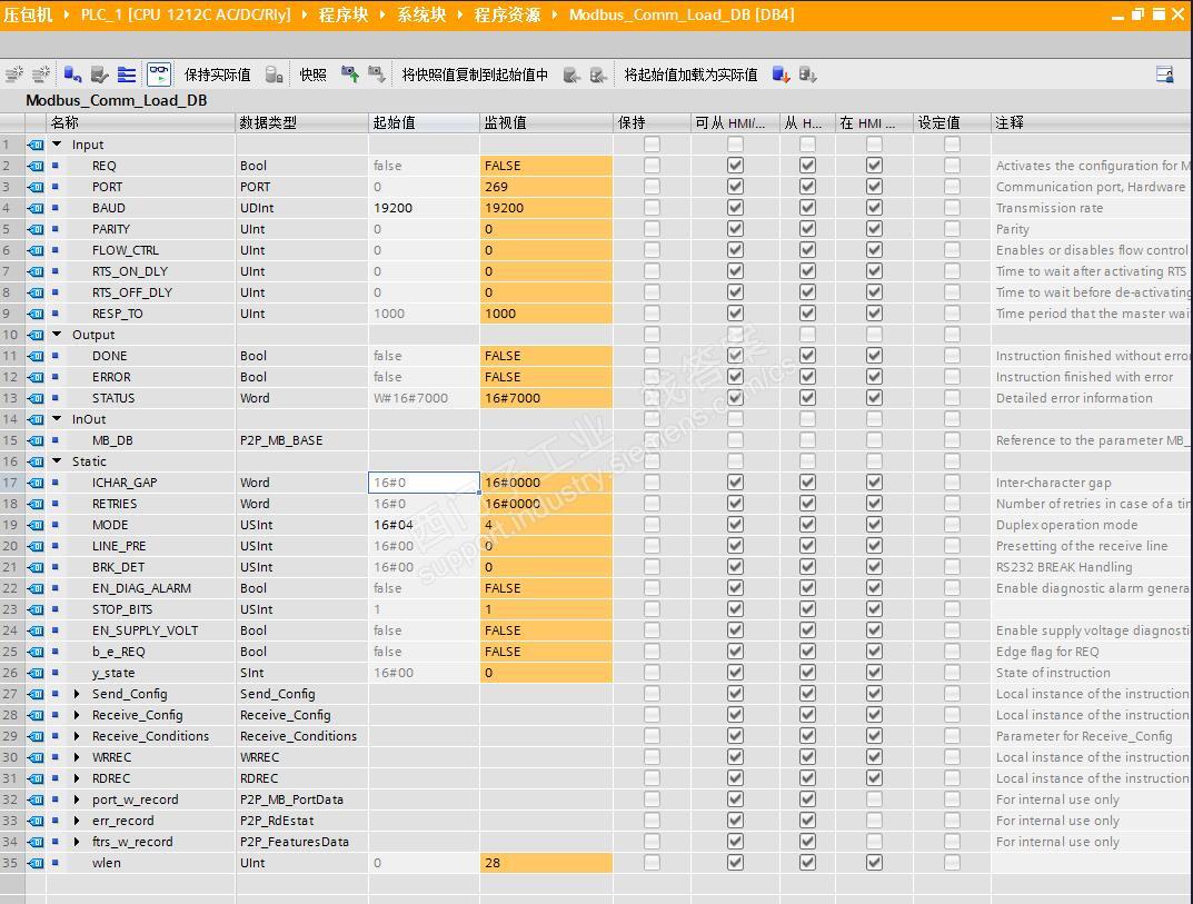

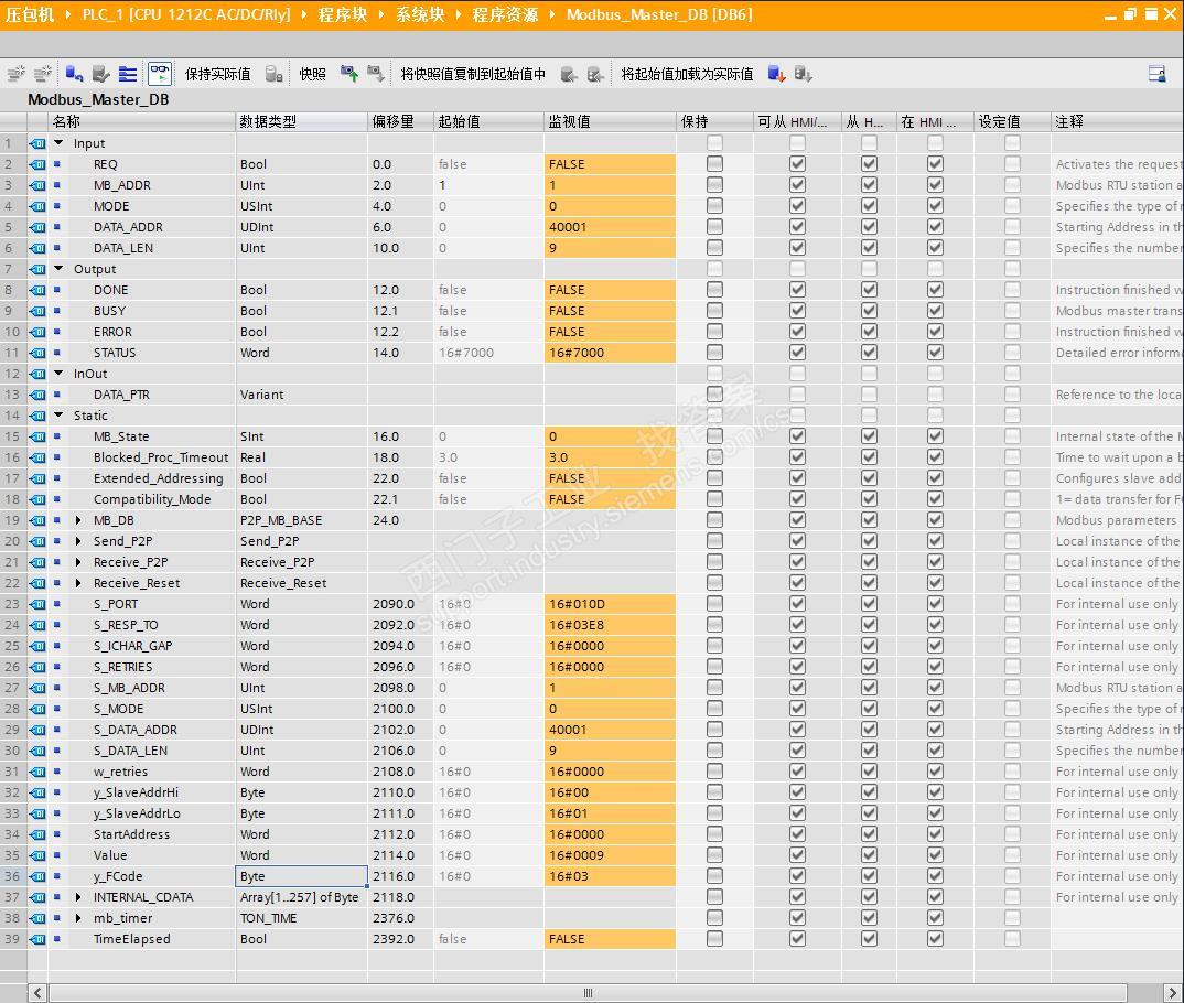

仔细检查下双方的通讯参数(传输速率、奇偶校验、数据位、停止位)要一致
把485的2根线试着对调一下
在不确定是PLC端还是仪表问题情况下,可以在电脑先用modbus测试软件(如Modbus Poll)读取仪表数据

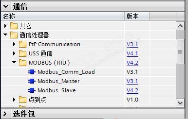

如何使用 STEP 7 ( TIA Portal ) 为 SIMATIC S7-1200 建立 MODBUS - RTU 通信?
https://support.industry.siemens.com/cs/cn/zh/view/47756141
