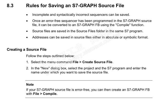

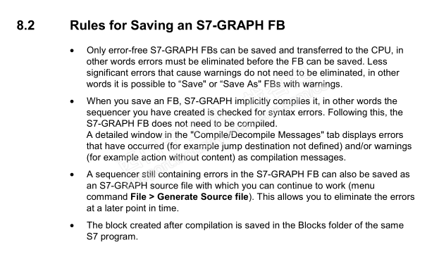

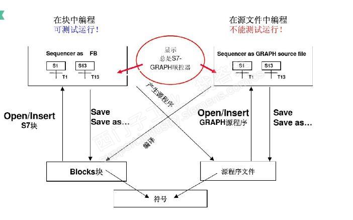

块中编译与源文件编译区别在于:
1、源文件编译是容错编译,不管有语法或者程序不完全错误均可编译,可以以后纠错,块编译存在错误是无法编译的,必须先纠错才能编译;
2、源文件编译只要源程序出现无差错,可以编译生成块;
3、源文件编译存储在源文件夹中,块编译存储在块文件夹中;

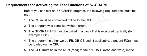

源文件中编译不可以进行测试,你是否检查程序是否含有语法错误或者逻辑错误,源文件编译是否生成相应块。
参考:S7-GRAPH V5.3 for S7-300/400 Programming Sequential Control Systems
https://support.industry.siemens.com/cs/document/1137630/s7-graph-v5-3-for-s7-300-400-programming-sequential-control-systems-?dti=0&lc=en-CN
