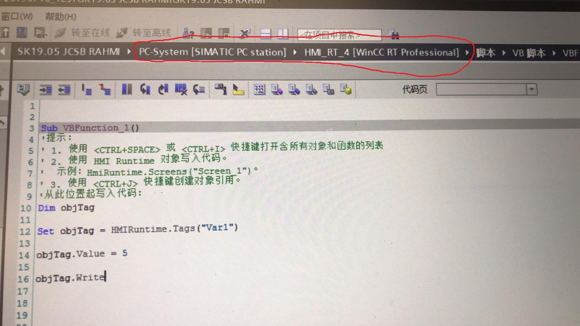

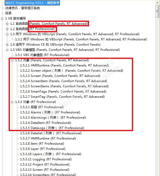

SIMATIC WinCC 编程参考里有针对Panel,Comfort Panel,RT Advanced与RT Professional脚本系统函数及对象模型使用详细说明及区分使用。
SIMATIC WinCC WinCC Engineering V15.1 - 编程参考
https://support.industry.siemens.com/cs/document/109755216/simatic-wincc-wincc-engineering-v15-1-%E7%BC%96%E7%A8%8B%E5%8F%82%E8%80%83?dti=0&lc=zh-CN
