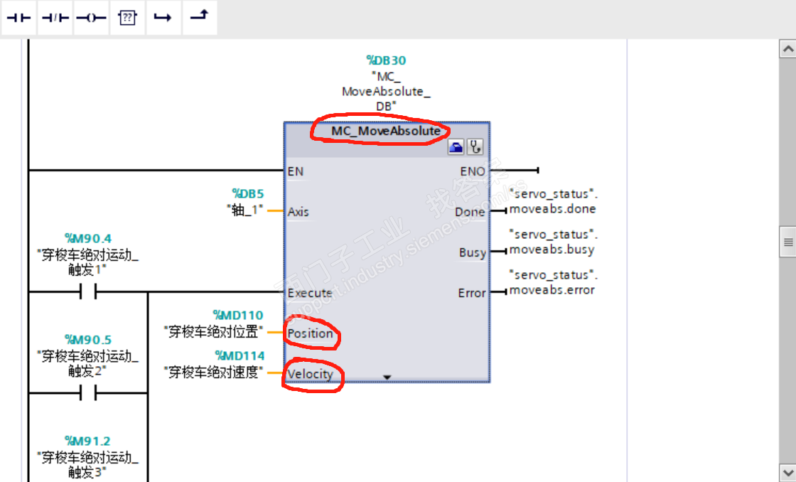

西门子这个指令不支持在运动中更改速度和目标位置,在运动中更改后不会立即执行改动后的数据,只会在停止后再次启动才会执行改动后的目标位置和地址。可以在改动这些参数后再去激活这条这条指令,就会执行当前的参数。这叫做超驰功能。
S7-1200运动控制指令:
http://www.ad.siemens.com.cn/productportal/prods/s7-1200_plc_easy_plus/smartsms/052.html
S7-1200 运动控制指令之间Override(超驰)功能说明:
http://www.ad.siemens.com.cn/productportal/prods/s7-1200_plc_easy_plus/10-Technology/03-MC/06-Instruction/13-Override.html
