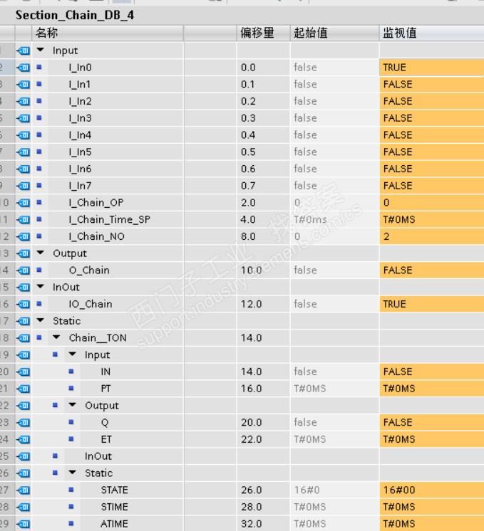

1、拆分什么意思,STEP75.x好像没有拆分这个功能呢,只不过程序可以层叠排列,不过博图也有这个功能啊,博图还可以吧单独的窗口分离出来,拆分的话,只能拆分成两个
2、逻辑看起来好复杂,你可以在线监控看一下的啊,看定时器的输入那个变量也是0啊,这是完成的程序吗。
3、你是说PLC里面背景数据块显示的数值和WINCC上显示的不一样吗?怎么不一样发
在监控表里面监控一下数值,和WINCC里面的数据是不是一样
WINCC上设置的数据格式正确吗
