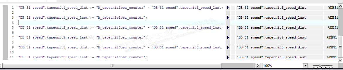

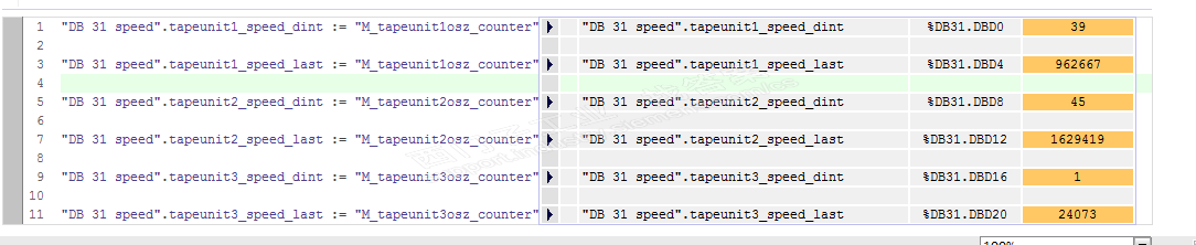

1、算一下信号频率,看看接近开关的性能参数,接近开关是不是能反应过来?如果开关频率太高,接近开关有可能会漏信号,那肯定就不会很准了

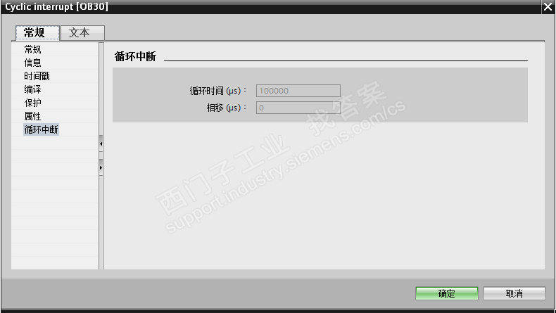

2、可以用定时中断读数,读完直接使用高速计数器的软件门进行清零就是,你这样有可能计数值溢出,计算的也就不准了
关于高速计数器计算可以参考:
高速计数器常见问题
http://www.ad.siemens.com.cn/productportal/Prods/S7-1200_PLC_EASY_PLUS/SmartSMS/012.html
里面有例程可以供你参考
1200高速计数的使用和1500差不多
