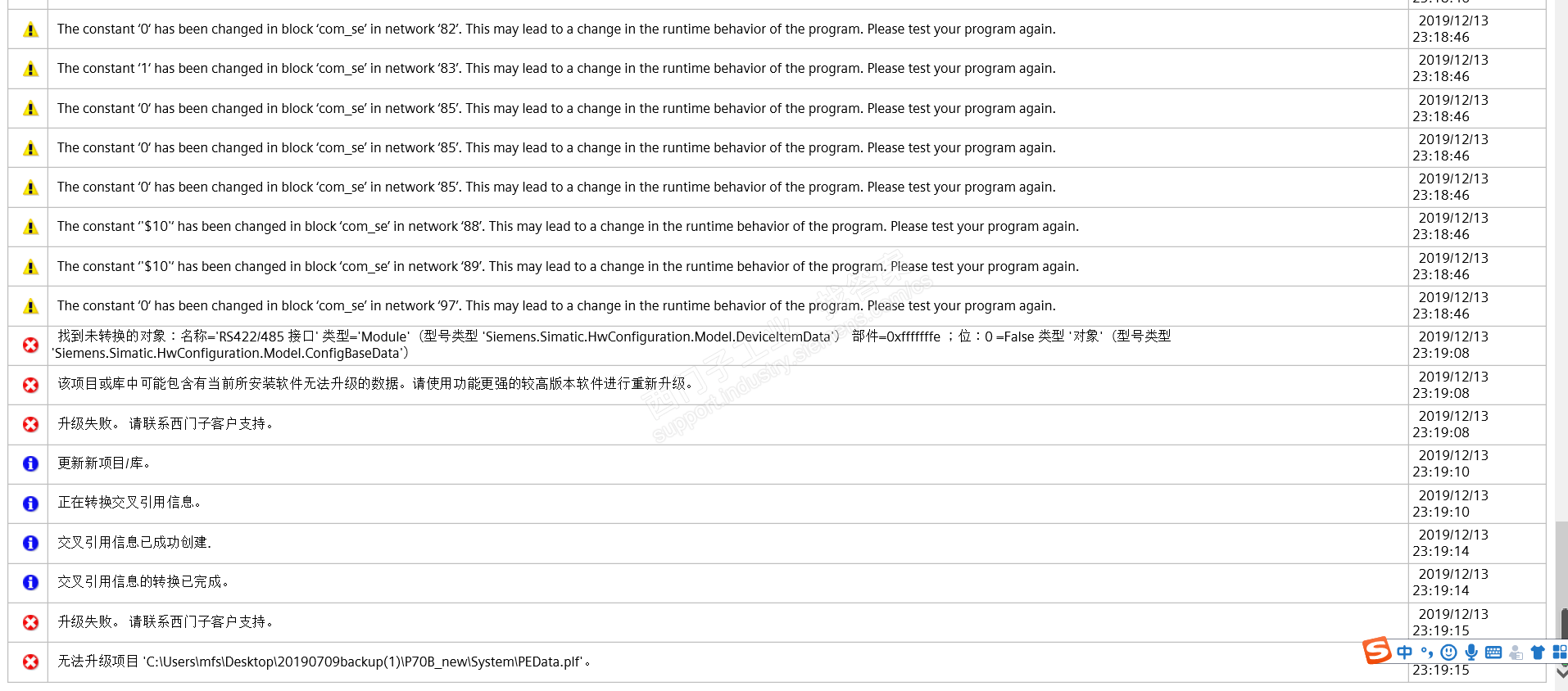

在TIA Portal V15/15.1中, 当使用 STEP 7 Professional / Basic 打开TIA Portal V14 SP1 or V13 SP1或更高版本的项目时,将自动升级到TIA V15/15.1;
平行安装 V13 SP1。先将V13的项目保存一份复本,然后将V13的项目升级到V13SP1,V15可以打开V13SP1的项目
http://www.ad.siemens.com.cn/productportal/prods/s7-1200_plc_easy_plus/07-Program/01-operation/10-update.html
如何将早期 TIA Portal 版本创建的项目转换到最新的 STEP 7 Professional / Basic 版本?
https://support.industry.siemens.com/cs/document/109476392
