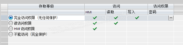

完全访问权限(无保护):
所有用户都可以对硬件配置和块进行读取和更改。
HMI 访问:
只支持 HMI 访问和诊断数据访问
示例:基于 HMI 访问级别,可转至在线并查看诊断图标以确定对象的状态。
可以通过 HMI 设备读写变量。
在此访问等级,既不能将块和硬件配置加载到 CPU 中,也无法从 CPU 中将块和硬件配置加载到编程设备中。
此外,不适用以下应用:测试功能、切换操作模式 (RUN/STOP)、固件更新以及显示在线/离线比较结果。
