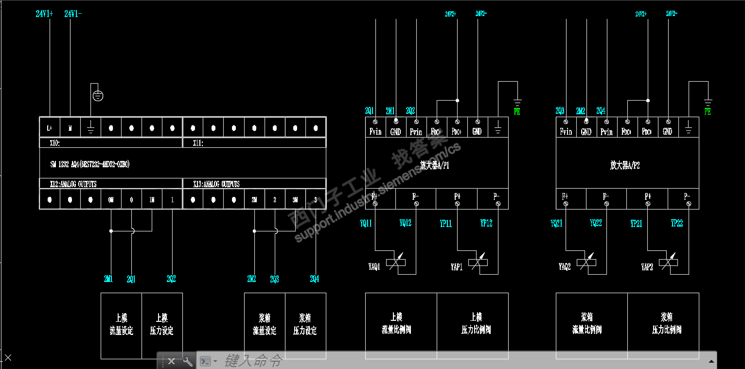

基本原理就是这样的,不过要看你的比例阀要求的信号类型,比如是4-20ma的信号,还是正负10V的
比如我们现场用的比例阀,模拟量输出4-20mA对应的是4mA是关到位,12mA是关,20mA是开到位
这样的话,关的话给13824,开100,给27640,关100给0
至于1200的模拟量转换参考:
