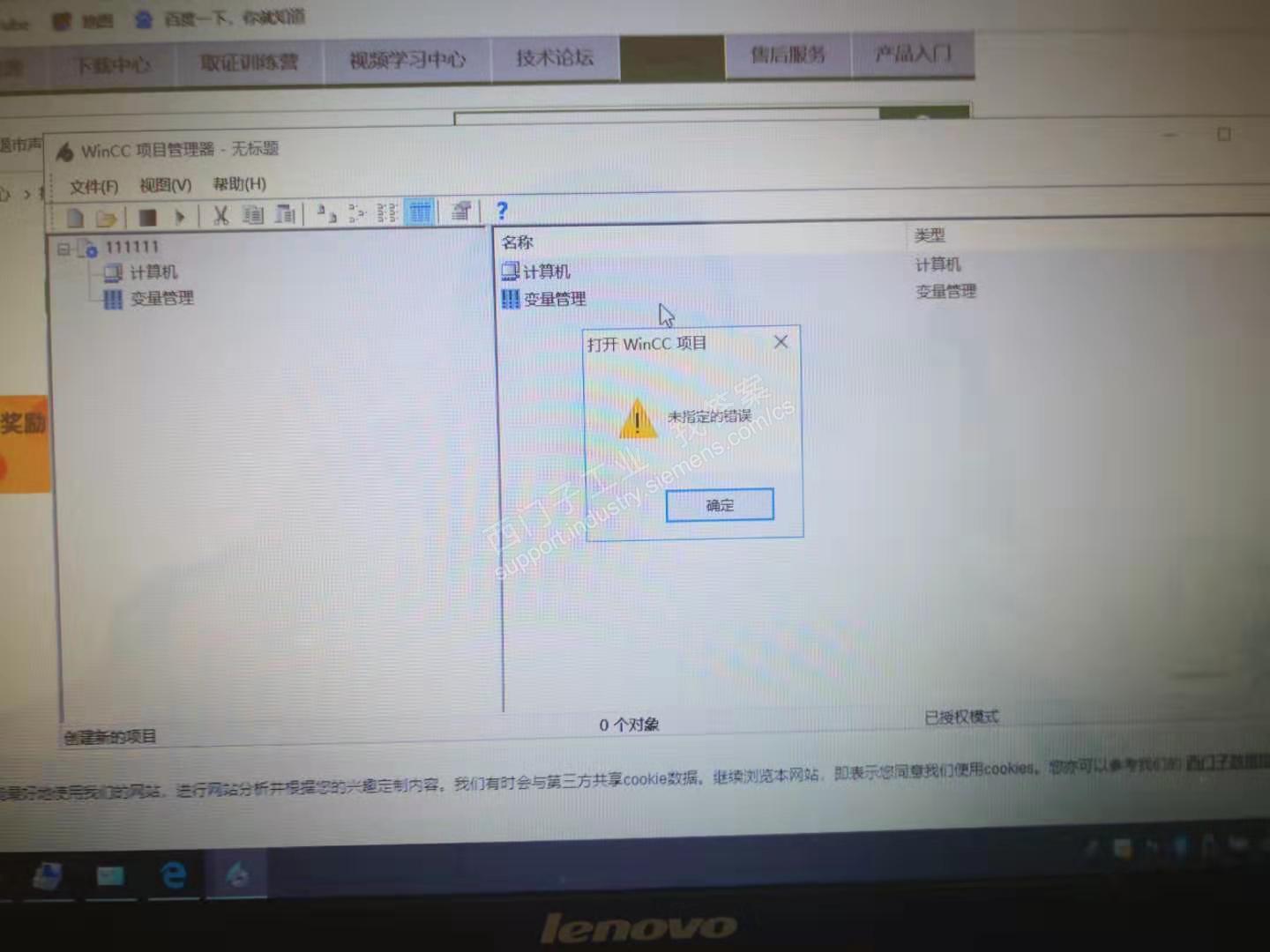

1、Wincc7.3不兼容WIN10,卸载后安装WINCC V7.4在试试,最好重做WIN10系统,然后再全新安装

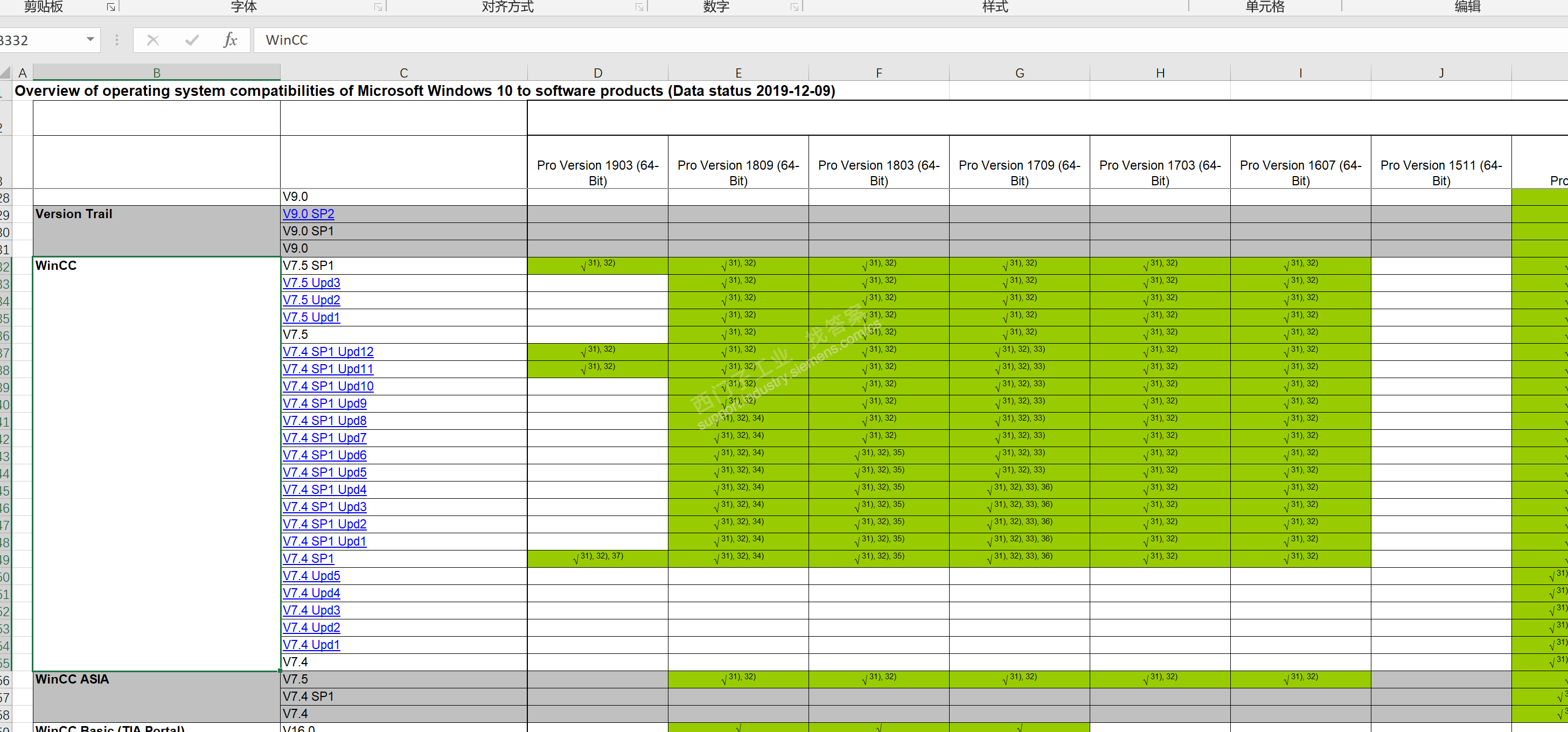

软件兼容性可以在这里查询:
https://support.industry.siemens.com/kompatool/pages/main/index.jsf
附图是WIN10兼容的WINCC版本的截图
