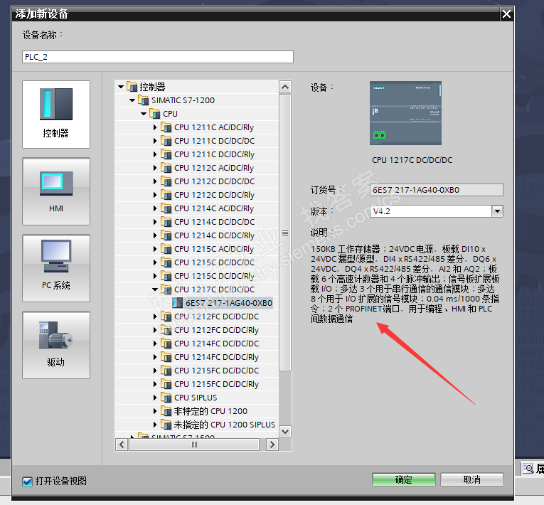

DQ4 x RS422/RS485差分什么意思?意思就是支持485通讯吗?
不是支持通讯,是说输出信号是 5 V 差分信号。
http://www.ad.siemens.com.cn/productportal/Prods/S7-1200_PLC_EASY_PLUS/06-IO/01-CPU/01-wiring.html
通过485信号,可以调用西门子主/从的指令库来通信,那么RS422是调用什么库进行通讯的?
与协议有关,如果是 MODBUS RTU,则有专用指令。
如果是其它串口协议,则是自由口,PTP 编程
1200串口通讯
http://www.ad.siemens.com.cn/productportal/Prods/S7-1200_PLC_EASY_PLUS/SmartSMS/029.html
