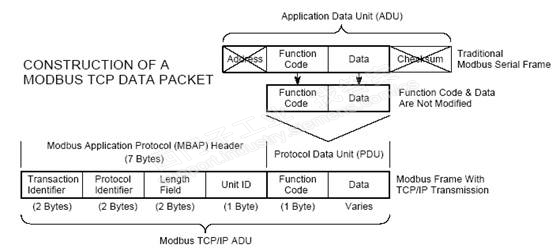

Modbus数据在TCP/IP以太网上传输,Modbus TCP数据帧包含报文头、功能代码和数据3部分,MBAP报文头(MBAP、Modbus Application Protocol、Modbus应用协议)分4个域,共7个字节。如图
由于使用以太网TCP/IP数据链路层的校验机制而保证了数据的完整性,MODBUS TCP 报文中不再带有数据校验”CHECKSUM”,原有报文中的“ADDRESS”也被“UNIT ID”替代而加在MODBUS应用协议报文头中。

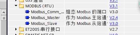

S7-1500作为MODBUS TCP客户端与串口服务器通讯,串口服务器通过MODBUS RTU与第三方设备通讯
使用串口服务器访问多个modbus RTU 从站,可通过修改“MB_CLIENT”指令背景数据块的静态变量“MB_Unit_ID”值,对应于 Modbus RTU 的从站地址
