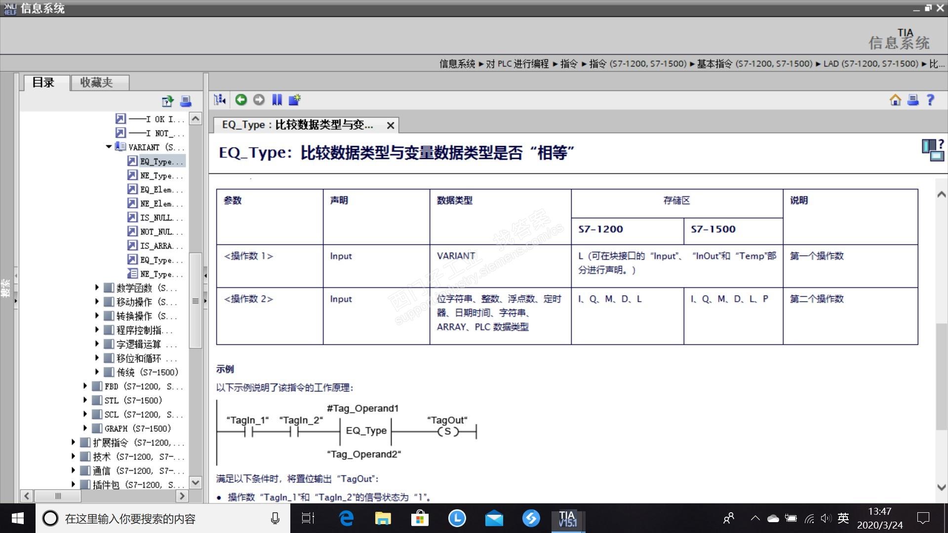

EQ_Type第一个操作数的数据类型必须是Variant
参考:
比较操作 - 变量 指令说明:
http://www.ad.siemens.com.cn/productportal/Prods/S7-1200_PLC_EASY_PLUS/function/Instruction/Compare_Variant.html#Type
关于Variant:
http://www.ad.siemens.com.cn/productportal/Prods/S7-1200_PLC_EASY_PLUS/function/Data_Type/Variant.html
