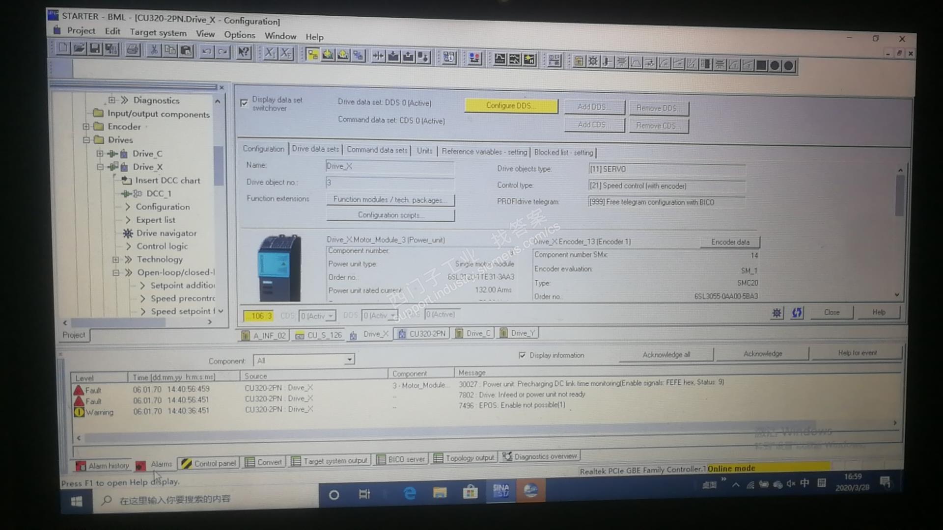

S120是直流母排供电,Y/Z轴电压显示正常,按说他们是串联的,那X轴直流电压也不会有问题,至于R21参数只显示69.8,那可能就是测回路有问题,或者你配置的参数不正确,可以对照下Y/Z轴参数设定在检查一下。
