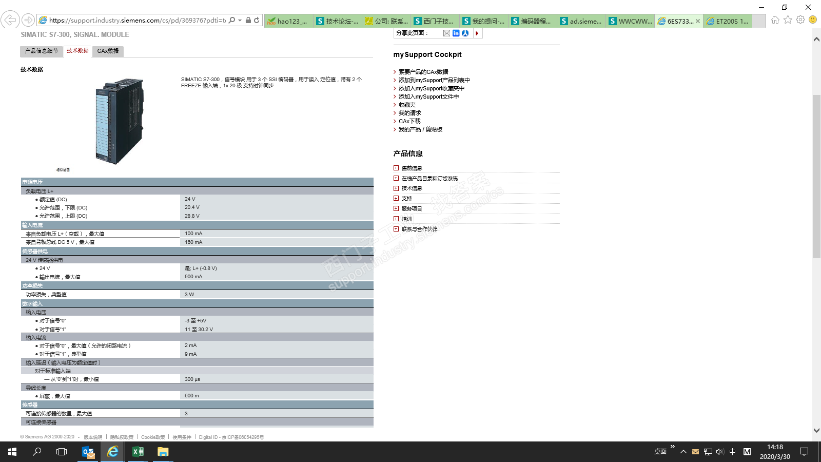

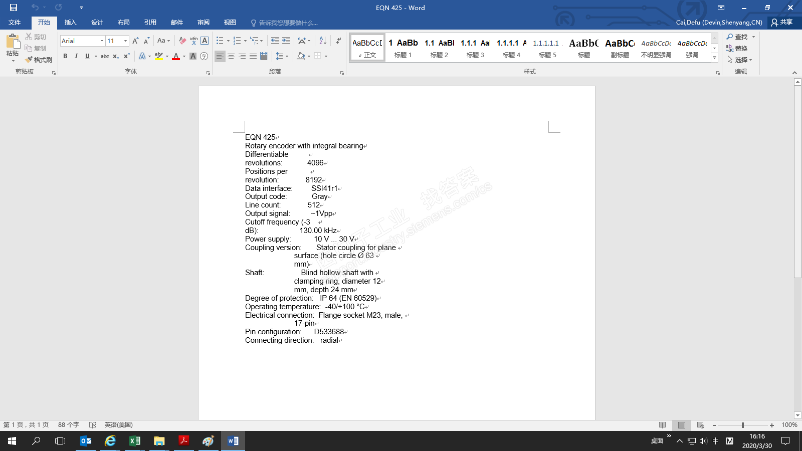

你没有明确模式编码器输出是什么类型的,FM338模块是3通道连接高速脉冲模块,如果你的编码器,磁致位移传感器的输出是数字量输出的,均可以连接。是否能够连接还是需要看你的编码器输出方式是否能够满足模块的输入。

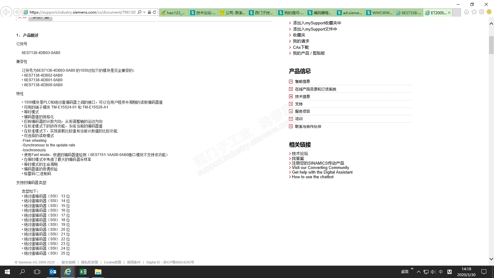

6ES7138-4DB03-0AB0与6ES7338-4BC01-0AB0是2个不同的模块特性,不能够互换,如果你需要上述这些功能,就不能够用338替代。

看了编码器参数,可以连接到EM338模块上的。
