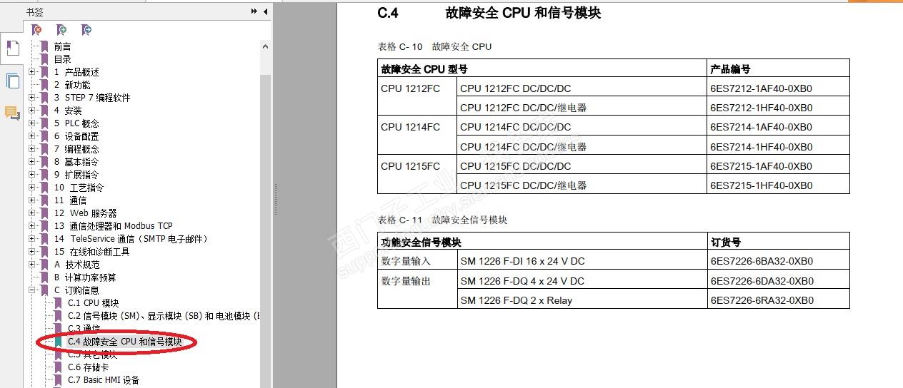

SM1223 模块是普通模块,不可以接安全信号,只能当普通模块使用。接安全信号的模块如图,图截自样本手册
http://www.ad.siemens.com.cn/download/docMessage.aspx?ID=3401&loginID=&srno=&sendtime=
安全PLC与普通PLC的区别
https://support.industry.siemens.com/cs/document/78539913
故障安全控制器 S7-1200 和 S7-1500 使用组态控制(选件处理)时要注意什么?
https://support.industry.siemens.com/cs/document/109481852
