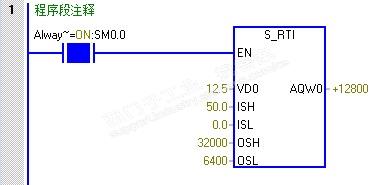

2、那在S7 200 编程软件中先装上模拟量转换库。
模拟量的转换用西门子提供的指令库。库链接为
http://support.automation.siemens.com/CN/view/zh/27043396
添加指令库的方法参考为:
http://www.ad.siemens.com.cn/productportal/Prods/s7-200-portal/MicroPower2013/s7-200/microwin/instruction_library/user_defined_lib.htm#add_remove_lib
给定频率在 VD0,触摸屏上设置一个I/O域,连接到 PLC 的 VD0,数据类型为浮点型。
将VD0转换为 4-20 MA 输出程序,如图是12.5HZ 的给定变换。
