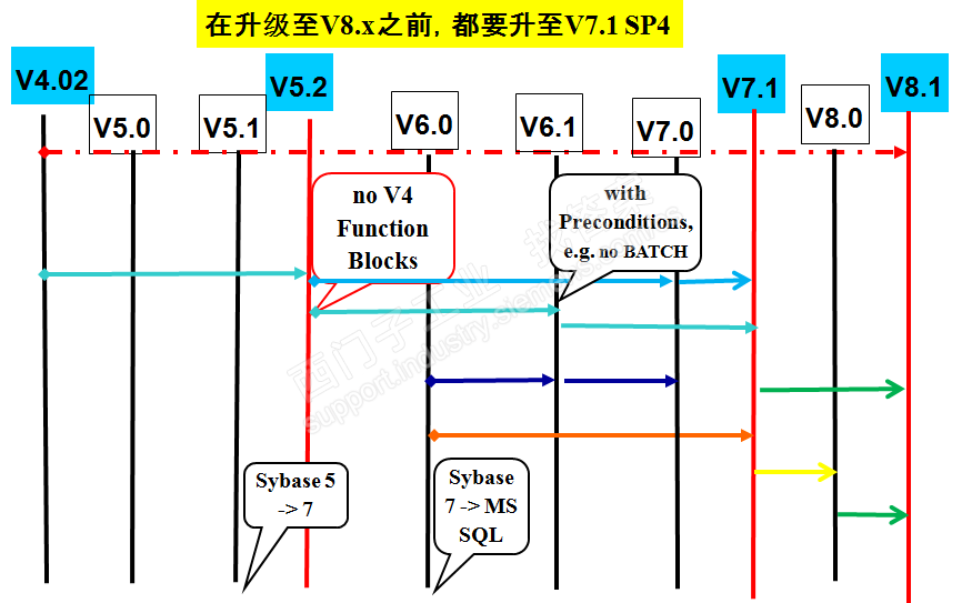

1、PCS7软件升级每次发布两个子版本:
· 使用新功能的软件更新: 在停车时进行升级
· 不使用新功能的软件更新:不停车升级
因此,cpu不停,要选择“不使用新功能的软件更新”
2、在升级V8.X之前,必须先升级到V7.1 SP4,然后在升级到V8.2,需要购买2次升级授权。

3、v8.x之后的库和之前不一样,要更新库就是要使用新功能了,这里面牵扯的问题很多,这样的升级建议你咨询一下西门子客服4008104288,之前我们想从6.0升级到8.1,也是咨询了西门子后,因为中间牵扯的问题比较多放弃了。不停机升级会有一定的风险,升级的费用也要考虑。
