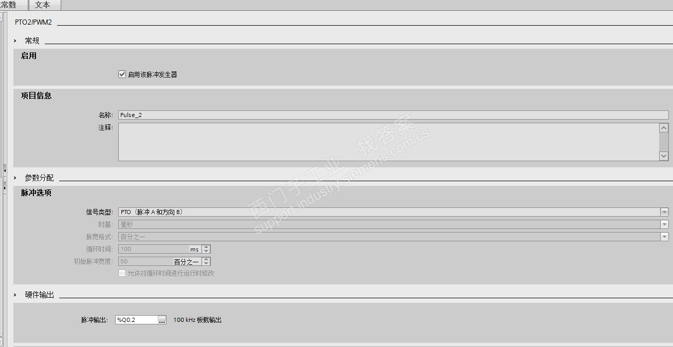

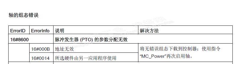

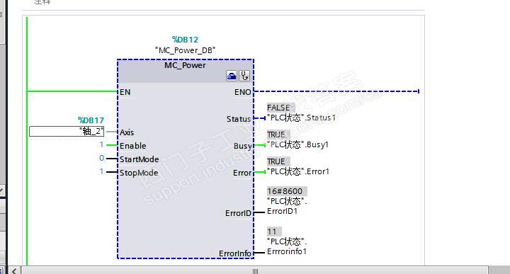

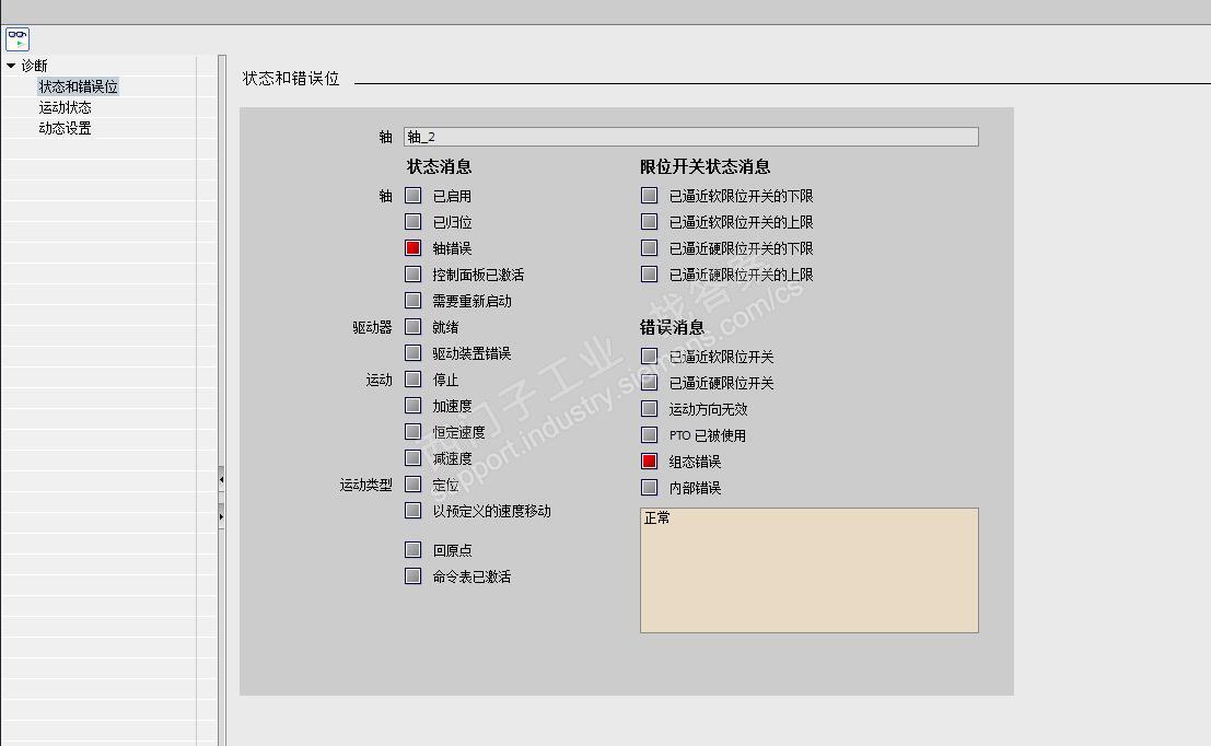

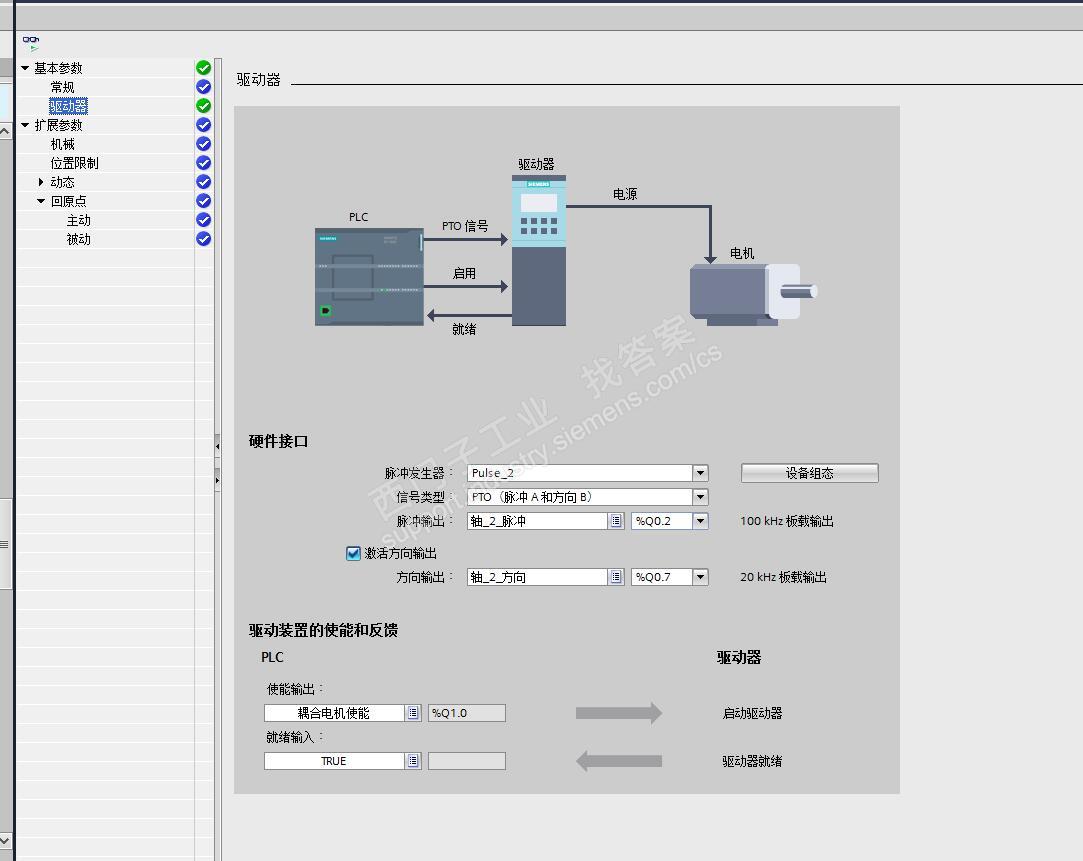

补充问题回答:16#8600是组态错误,你检查一下组态,编译看有哪些错误,根据错误提示去解决问题。实在无法解决,就按照我上面链接去一步步组态。
