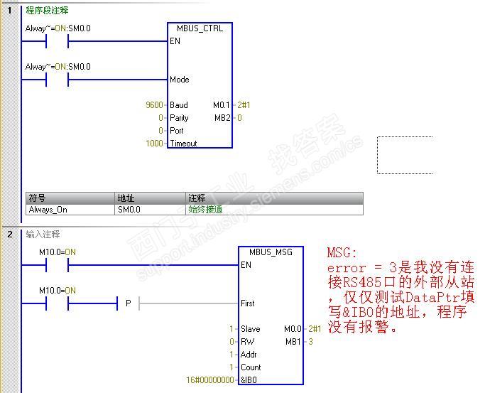

有可能是版本问题。
官方文档说仅仅只是支持V储存区,应该是正确的,而我仅仅只是验证你的可能。
