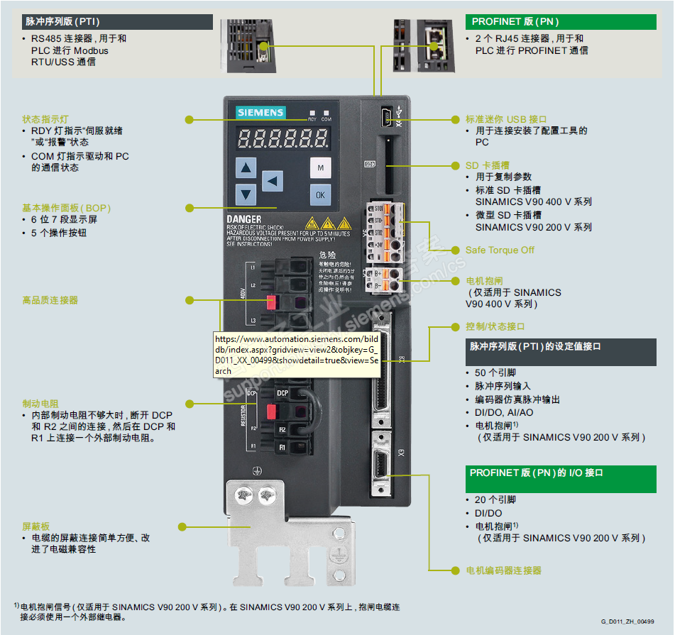

PTI脉冲型V90选用50芯MDR连接器,PN网络型V90选用20芯MDR连接器。
《V90基本伺服驱动系统样本》第1部分17页图有介绍
https://support.industry.siemens.com/cs/cn/zh/view/109758233
