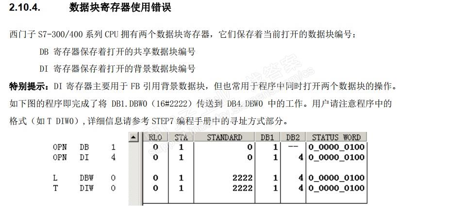

1、在Network 1程序段中的 OPN DI 1 是什么意思?
请看图,即打开 DB1。
参考《STEP7编程常见错误》 中 2.10.4 对于DB寄存器以及DI寄存器的说明,图就出自这。
https://support.industry.siemens.com/cs/document/90880166
2、你列出的第3条,实例数据块是在网络1中打开的,就是网络1中的那个OPN DI1,打开了DB1。

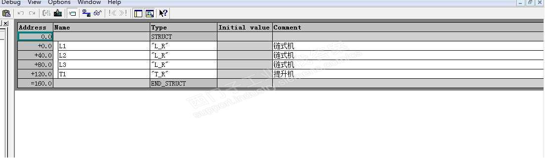

程序分析 :
前提是 MW96=0,MW80=100为基础。
网络1:
直到 LAR1 这前半部分,就是计算 AR1 这个地址寄存器的值;
其值为 P#40.0;
后面部分,就是计算 AR2这个地址寄存器的值;
其值为 P#100.0
网络2:
当 DB1.DBX101.3 这个位值为 1 时 跳转到标号 M009,
否则将 0 赋值给 DB1.DBW134
网络3:
当 M0.3、 DB1.DBX101.3 都为1 且 DB1.DBX101.4 为 0 时,则 DB1.DBW134 的值加1再存回 DB1.DBW134。
否则,跳转到标号 M00a

4、
程序应该还有,就你贴出的部分,并没有看到哪儿对 DB11 以及 AR1 的引用。
