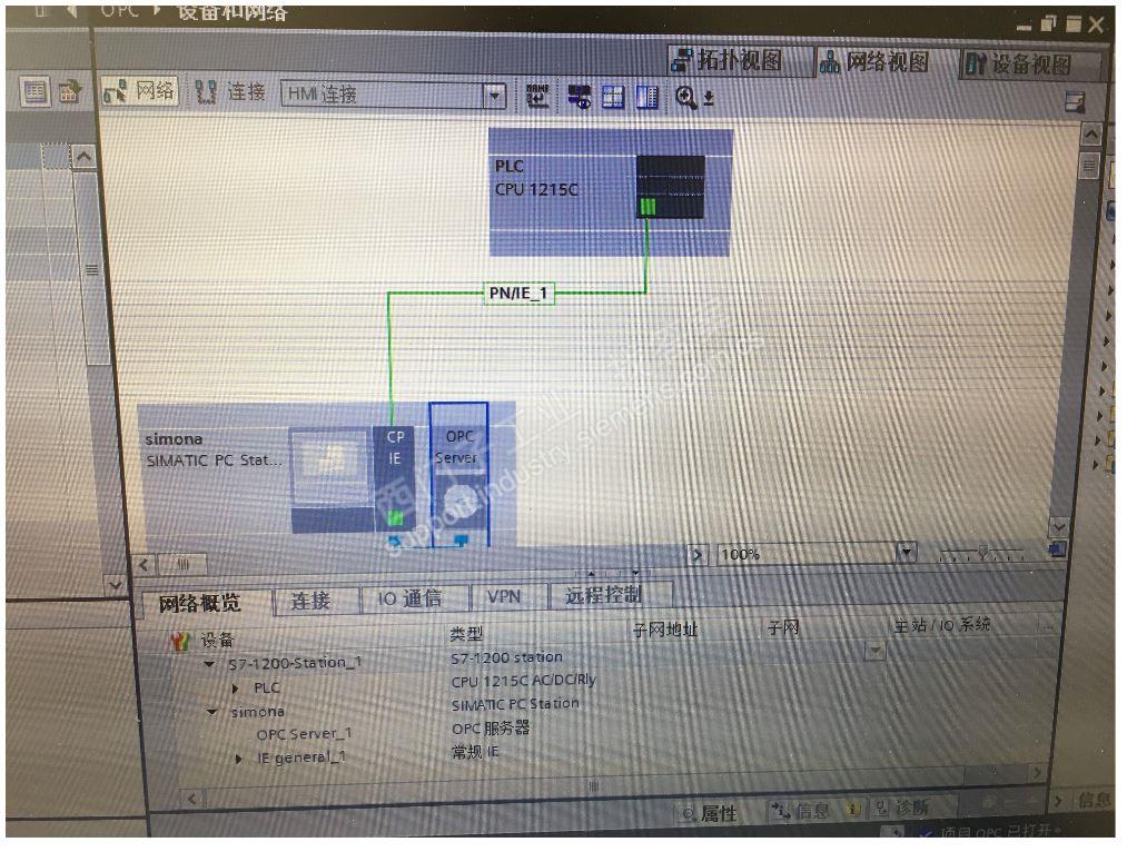

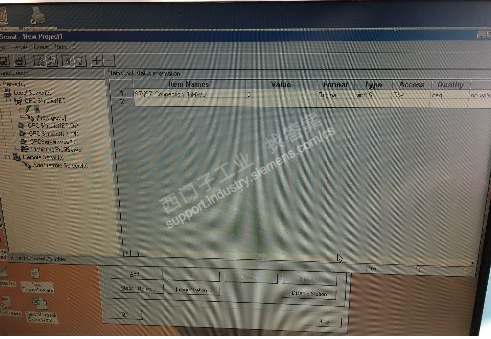

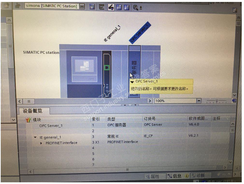

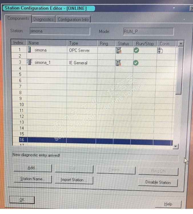

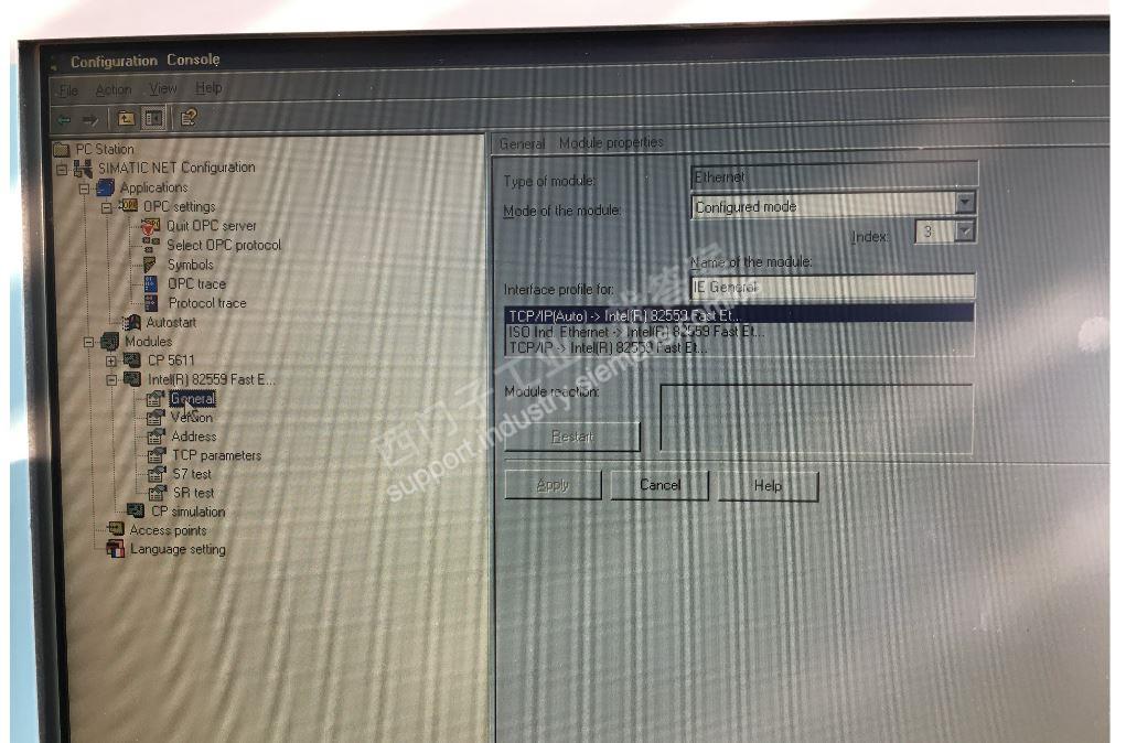

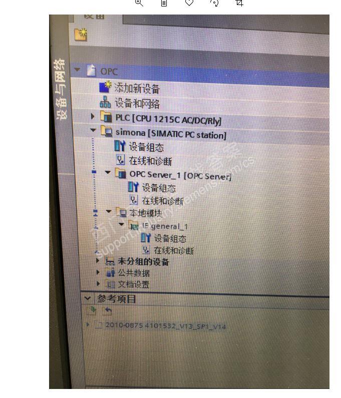

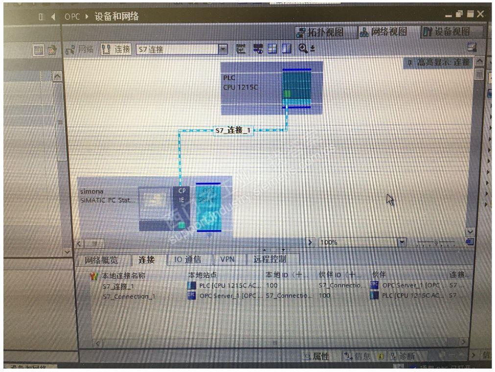

你参考下这份200smart与SIMATIC net的连接方式,连接1200与连接200smart是一样的,TSAP号也是一致的,还有就是我突然想起来,貌似SIMATIC net需要V7.1以上的版本才能连接1200,建议下载个高版本SIMATIC NET 试一试。
http://www.ad.siemens.com.cn/service/answer/solution.aspx?Q_ID=190350&cid=1031
