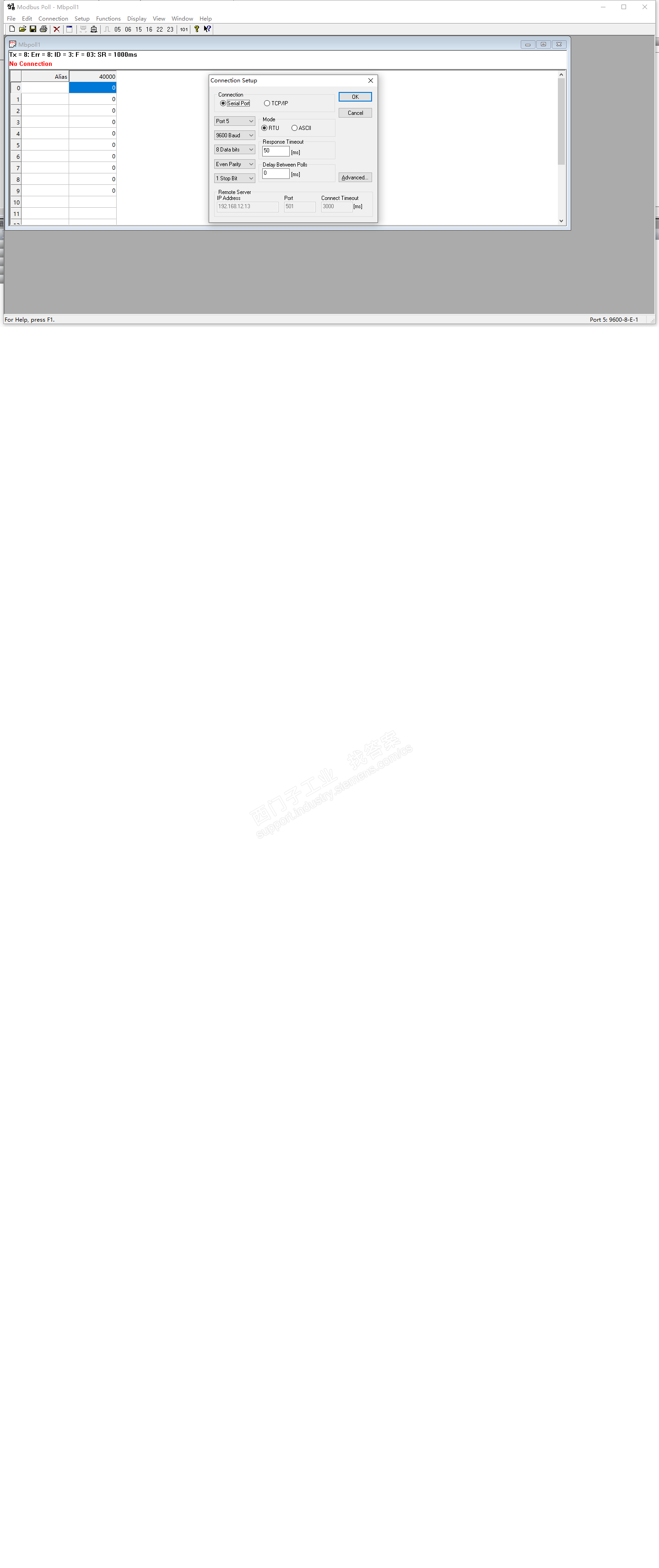

把Modbus Poll的通讯设置界面截图看看,如果通讯参数和PLC一致则

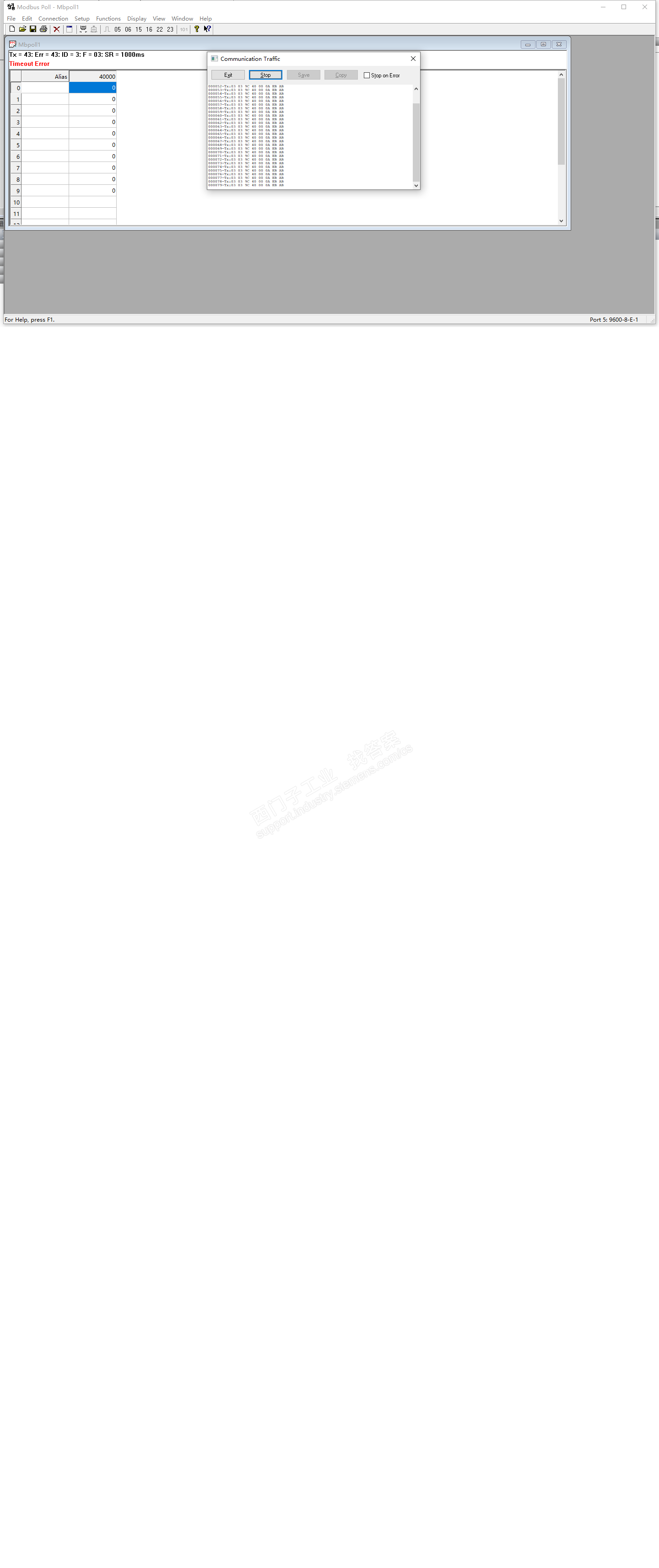

打开Modbus Poll 软件界面Display菜单下的 Communication Traffic 监视以下发送和接收的报文
看看就知道什么原因了
从发送的报文中已经看出是什么问题了

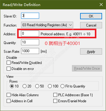

数据帧000198-Tx:03 03 9C 40 00 0A EB AB
其中 9c 40 换成十进制是40000
也就是说modbuspoll 中寄存器地址设置错了 应该设置为0 而不是 40000
