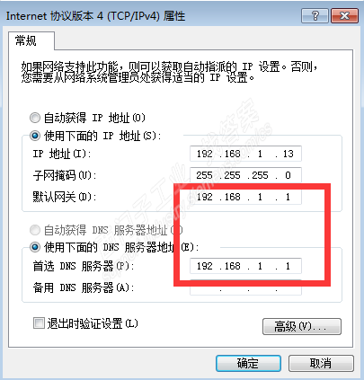

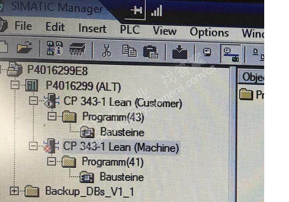

去年我们实施数据采集项目,在一台上位机上安装 Kepware 软件,用来连接采集CPU 数据。上位机的IP 地址设置的是 192.168.0.240 连接到了设备的 交换机上。刚开始数据连接正常,但是几个月后发现 Kepware 不能采集到数据, PING 192.168.0.126 地址,能够Ping 通,但是数据上不来。
接下来在上位机上安装step7 软件,online 一下 能够Online,0.126 的CP343 显示红 X ,而 5.126 网卡显示正常。
在电脑的网卡上,发现IP 地址多了一个 192.168.5.241 的 IP 地址, 我PING 第二个 CP343 的 5.126 地址,居然能够Ping 通。我把Kepware 的IP 地址指向了第二个 CP343 ,数据能够正常读取上来。
哪位专家给我些思路:
1. 为什么 第一个 CP343 能够Ping 通,但是 Kepware 软件读不到数呢?
2. 为什么 step 7 view 显示 第一个343 显示红X ,而第二个正常呢?
期待您的回复,谢谢! 2020-07-09
