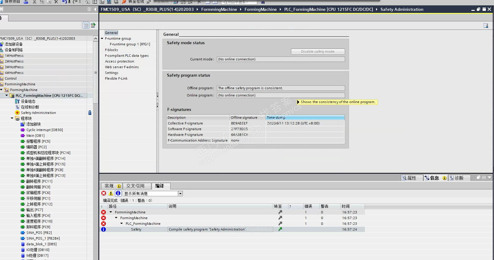

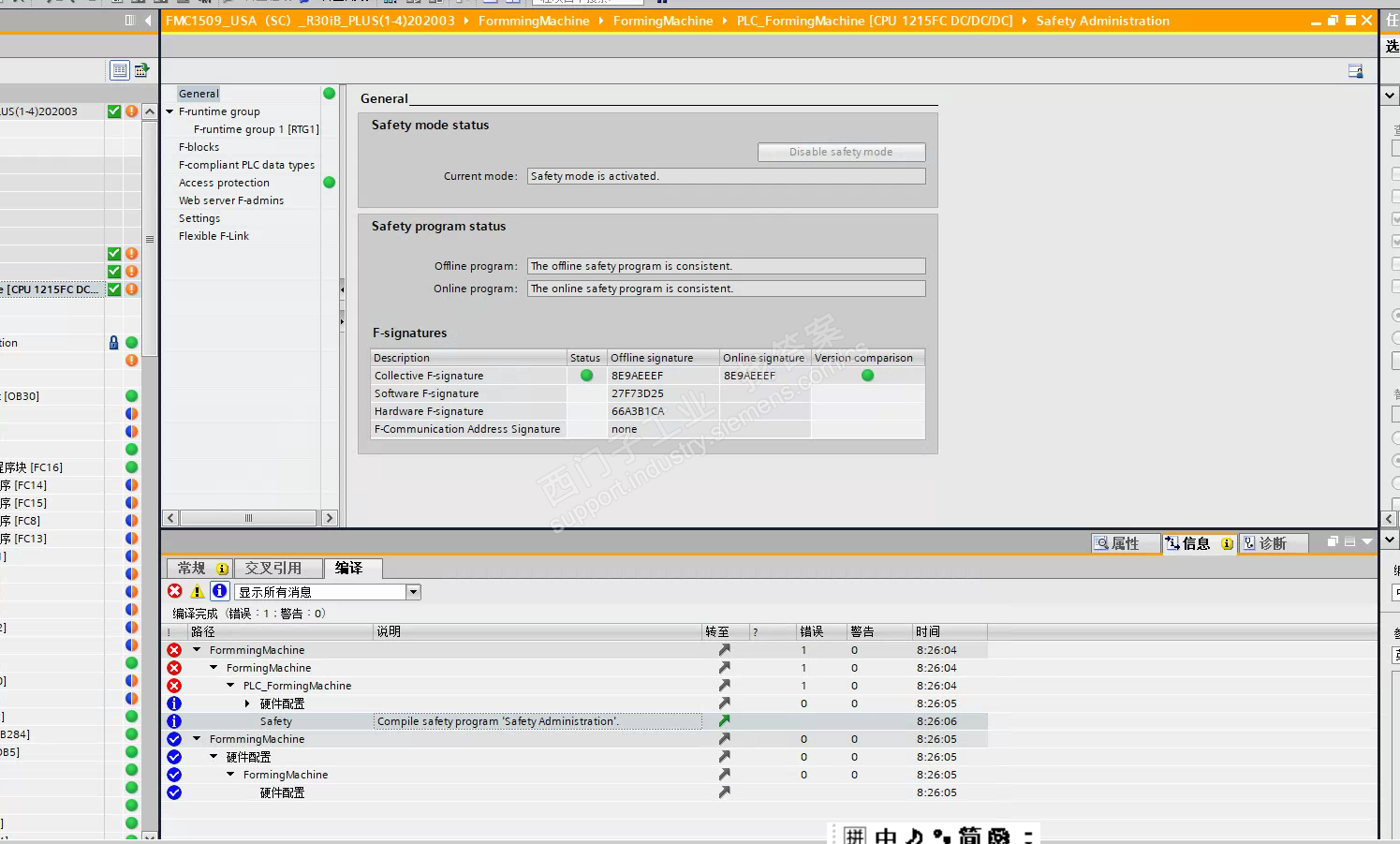

你这个是故障安全型的CPU,西门子PLC下载程序的时候,一般会进行编译,编译通过才会下载!
当前就是博图在编译的过程中出现错误,错误的内容是安全程序编译不通过,如果需要下载安全程序,需使用专用的安全程序软件进行编译下载。
最新安全专用软件包:
https://support.industry.siemens.com/cs/document/109759618/simatic-step-7-safety-advanced-v15-1-ndash-试用版-?dti=0&lc=zh-CN
