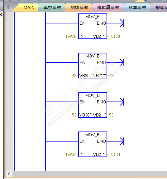

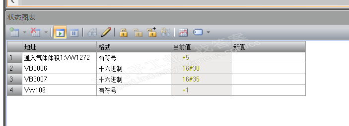

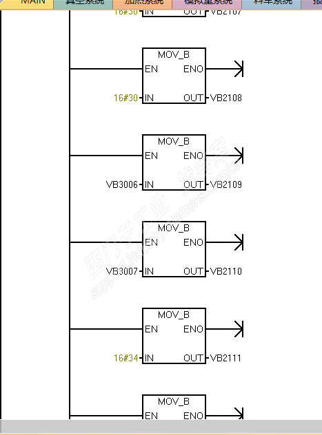

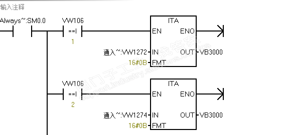

不需要,你考虑的太多了,十进制,十六进制实际都是按照二进制存储的,只是显示格式的区别而已。
四则运算没有问题。
补充:你会不会提问呀?告诉你了十进制还是十六进制只是一个显示格式而已,实际运算都是按照二进制来运算的。比如你输入一个十进制的15,你看作十六进制的就是F看作十进制的就是15,看作二进制就是2#1111.你想显示成什么格式就用什么,通讯你的运算有什么关系?一个萝卜一个坑,你把数据保存到数据交换区就完了,对方也直接读出来就行了。你管的有点太宽了,你io域输入一个十六进制的acfe,你能马上反映出来你这个是什么数吗?
