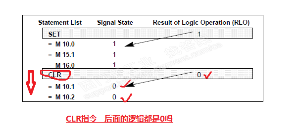

这条CLR指令;是清除了指令之后的所有逻辑吗?
还是到哪个位置截止?
CLR 将 RLO 设置到信号状态"0"
在CLR指令时,将RLO设置为0,当有指令改变 RLO 状态时为止,RLO状态都为0。
具体到你的程序。
CLR 指令开始,=M10.1
=M10.2
这两条指令并不改变RLO状态,所以这两条指令执行完后,RLO依然为0.
如果你在最后面再加上一个 SET ,则可看到 RLO,此时为1。
2、参考《SIMATIC S7-300和S7-400编程的语句表》第1章节,逻辑控制指令---1.21 CLR
