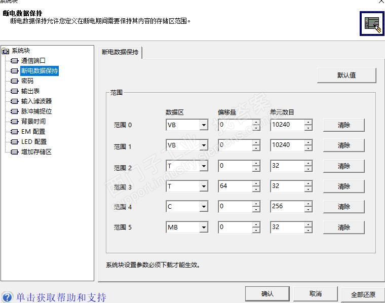

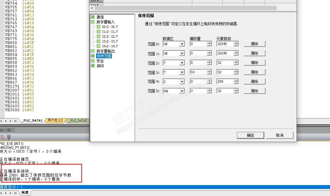

默认情况下,CPU 中并未定义保持区域,但可组态保持范围以保持最多 10 KB 的存储器 空间。

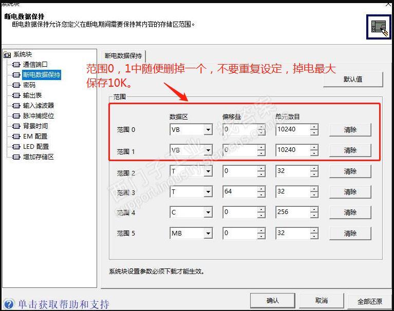

你设定范围0和1有重叠,而且每个范围都设定保存区域有10K,也超过最大值。
组态保持范围:
