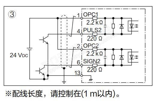

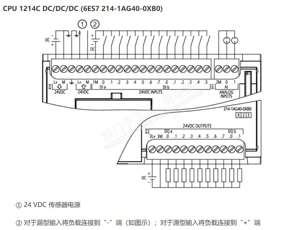

问题:这里的接线是不是3L+接DC24V-,3M这里接DC24V+,然后Q0.0脉冲输出端接伺服侧PULS2。
1、看中图,首先PLC的接线必须依照接线图:3L+接DC24V正,3M这里接DC24V负。不能改变。有了这一点,可以看到电流应该从受控的输出端流出,然后流向电源DC24V负。也就是PLC的DC/DC/DC型CPU的输出属于源性,对外输出电流。

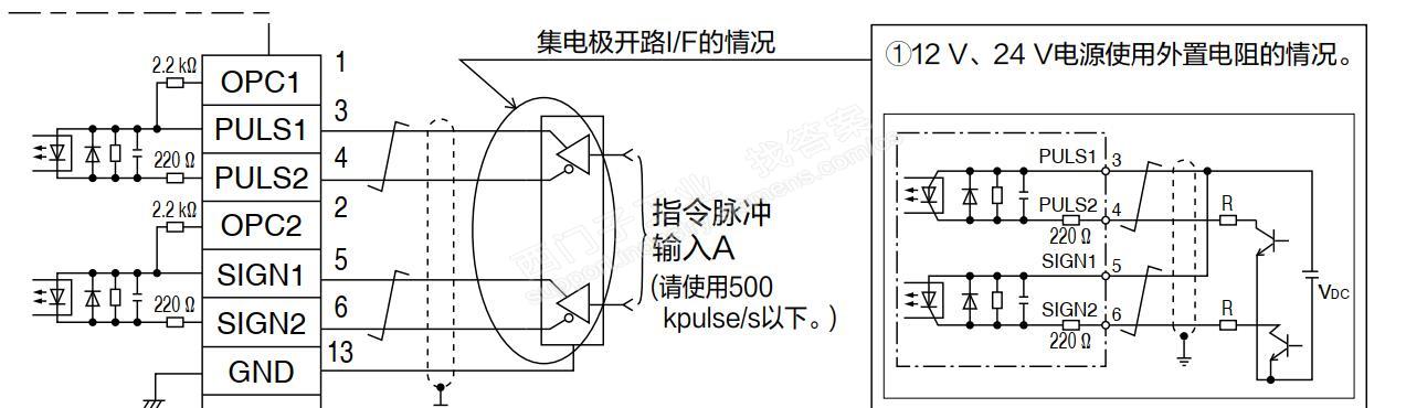

2、左图,控制器输出差分信号给伺服驱动器。我们1214C PLC没有。
3、可以依据右图的原理(电流流向)接线,PLC的受控输出端即Q点接OPC1、OPC2而Plus2、Sign2接电源负。
