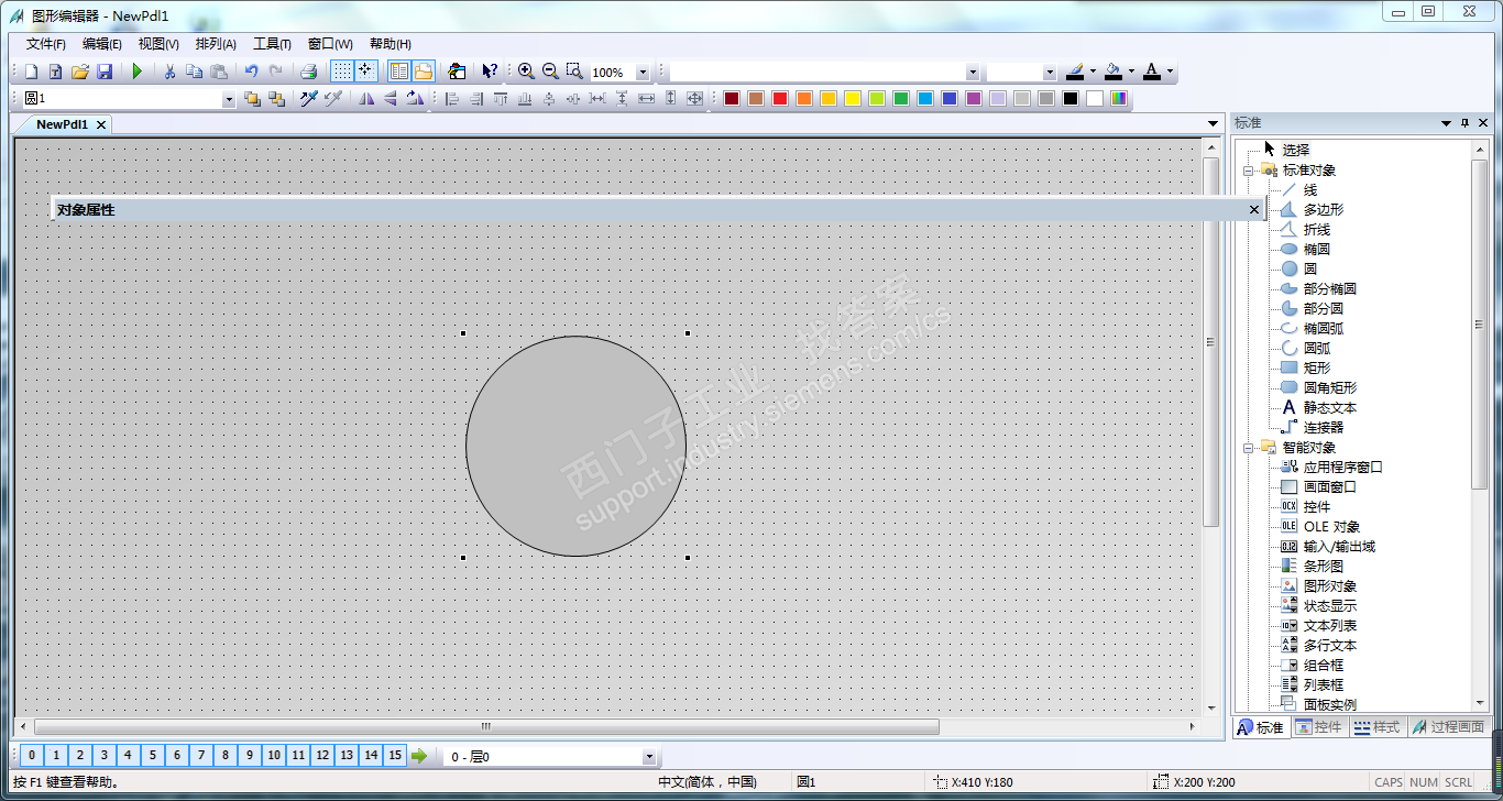

鼠标放到标题的地方,看看能不能调整不
鼠标按住对象属性的标题栏,屏幕中间会出现几个箭头,拖到下的那个,看看画面是不是会被分割成两个,属性窗口吸附到下面,下面显示属性
开始菜单运行 “reset_wincc.vbs”再试试
如果都不行的话,那可能你系统有问题呢
前两天刚碰到过WINCC运行正常,但是就是和变量连不上,结果是系统的问题
