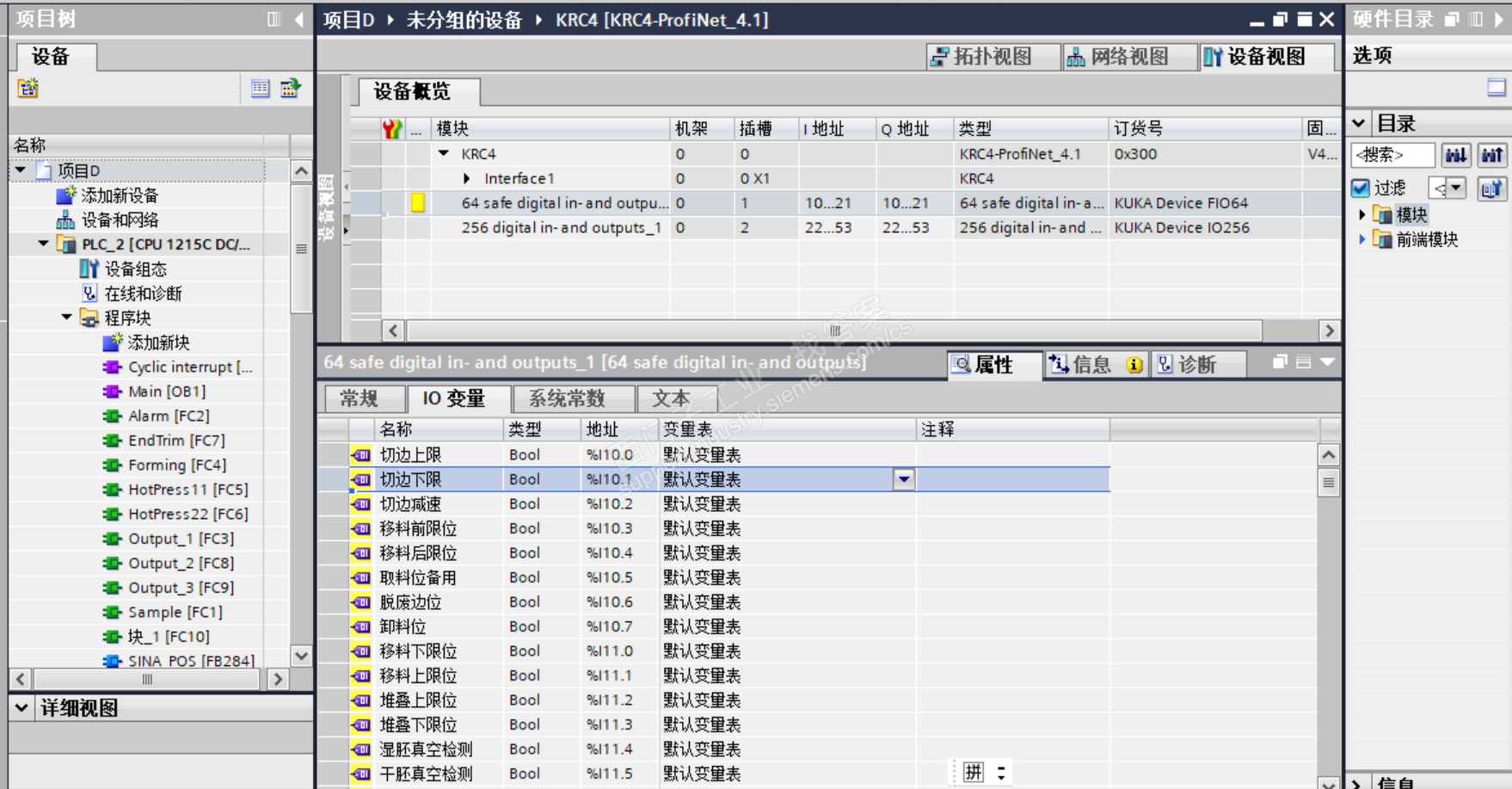

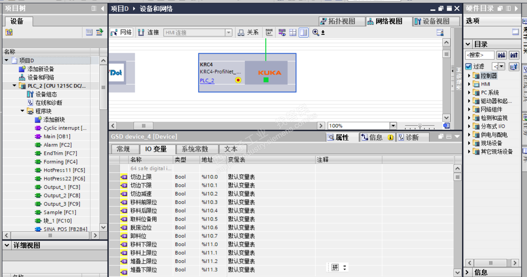

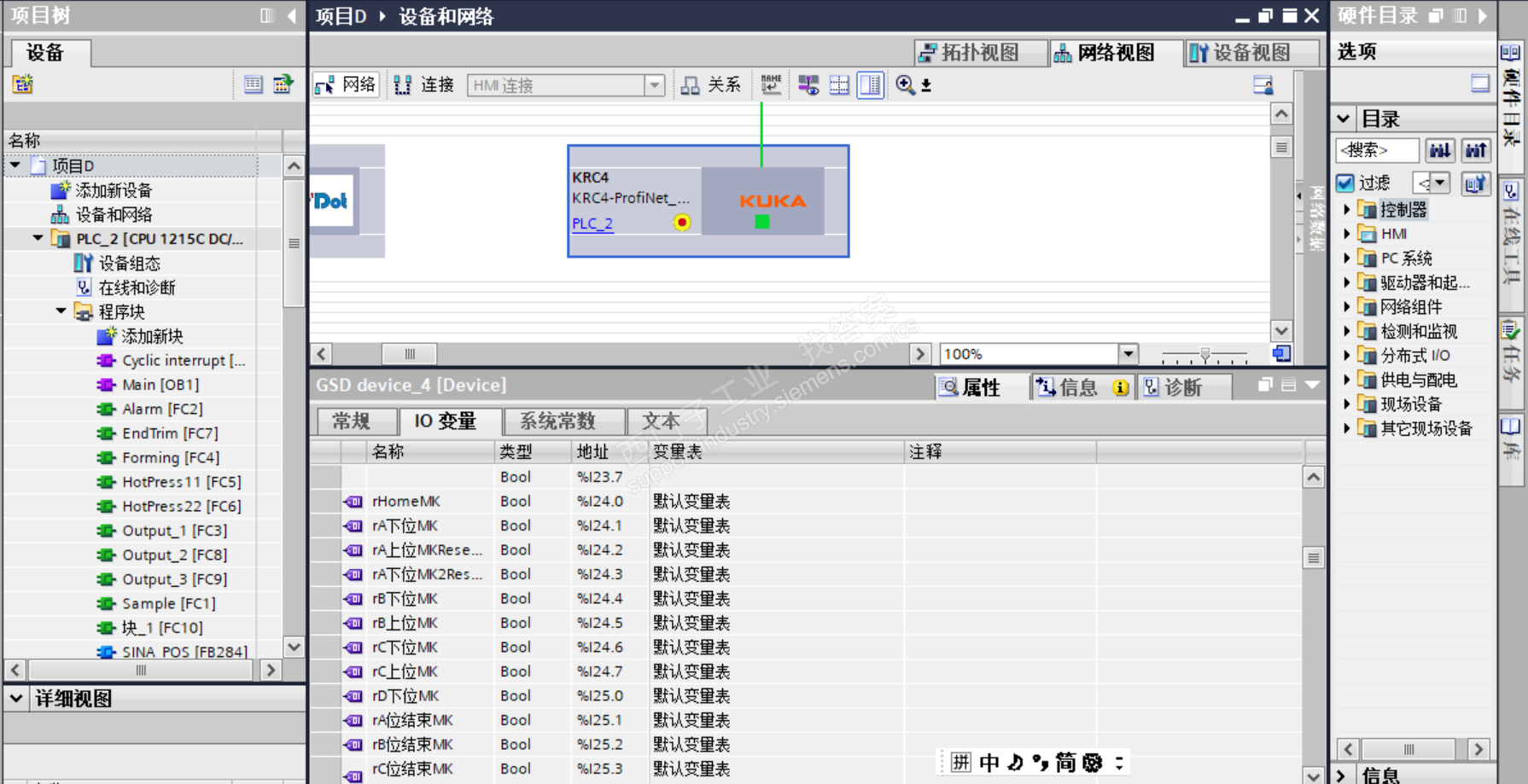

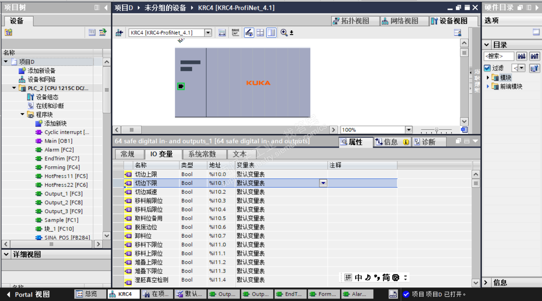

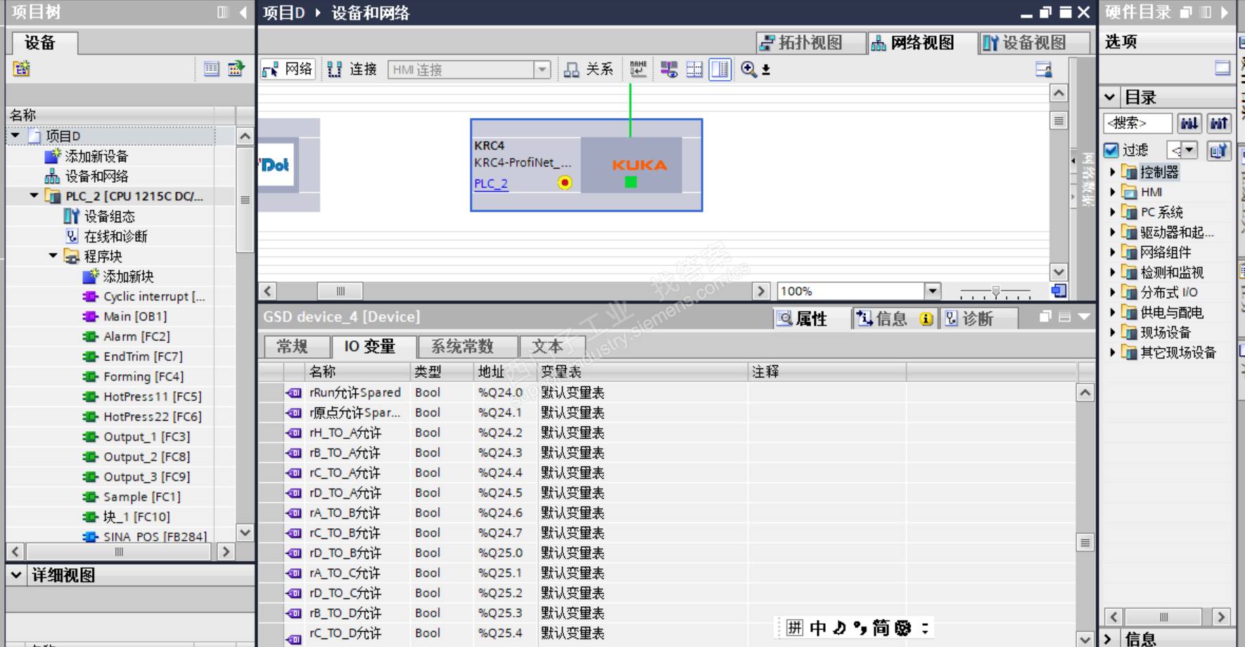

这是通讯映射过来的,其实库卡机器人就是PLC的一个智能从站,图片上显示的输入,就是库卡那边对应的输出。
补充问题:
黄色的是安全信号,这些信号具体含义要和KUKA调试的工程师一起制定通讯协议。(例如:一共要添加多少点,每个点用途等) 我个人以前做过的项目都把通讯过来的安全信号删除了,用硬件的安全信号。
