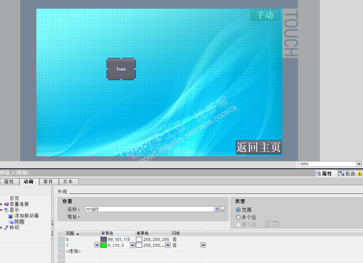

当然可以,控制地址一般在按钮属性的事件里,显示地址在 动画-外观里添加 。两个地方可以设置不同的变量。如下图
