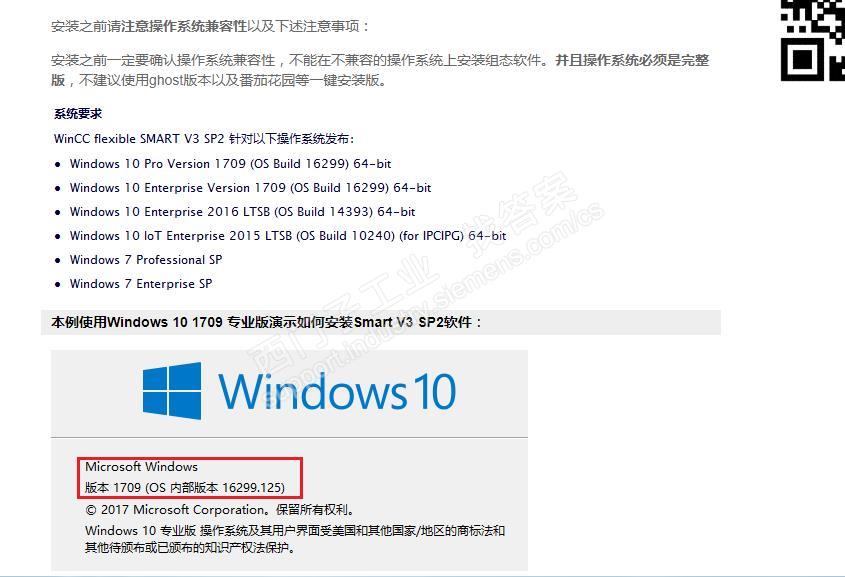

不知道你安装的是Wincc flexible哪个版本,如果是Wincc flexible SP4及以下SP3,SP2就只能支持WIN7和XP系统,如果你是Wincc flexible SP5软件可以支持WIN10系统。
补充问题回答:
官方资料介绍说要WIN10专业版才支持安装,你家庭版不知道可不可以安装,在网上看到有人说可以安装,但不知道使用效果。你可以试一下。下面链接有介绍。
组态软件安装及其注意事项:
http://www.ad.siemens.com.cn/productportal/prods/hmi/smartlinesv3faq/smartpanels1_6.html
