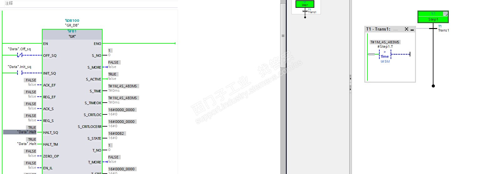

刚刚试了一下可以暂停的,HALT_SQ和HALT_TM同时TRUE,就是暂停,再次同时给TRUE就运行了
https://support.industry.siemens.com/cs/document/109758904/%E5%A6%82%E4%BD%95%E6%9A%82%E5%81%9Cgraph-%E7%A8%8B%E5%BA%8F%E5%9D%97?dti=0&lc=zh-CN
