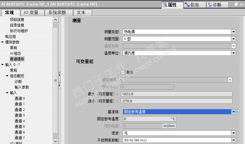

1.模块的参考通道----相应的 TC 通道将使用同一模块中通道 0 的温度作为基准
结温度。这必须组态为“热敏电阻 Pt 100 气温范围(摄氏
度)”和“无参考通道模式”,否则将触发“诊断:基准结”。
2.内部基准结-----基准结温度可通过 BaseUnit 上的内部温度传感器进行读
取。诊断:基准结在 BaseUnit 类型错误时触发。
3.组 0、1、2、3 的参考通道------该通道充当组的基准结温度的接收器。
4.固定参考温度------热电偶的参考温度设置为 0°C。因此,不进行温度补偿。
热电偶基准结有这几种,其中1和3需要选择一个通道设置为PT100,并且外接一个测量环境温度的PT100;2最简单,不需要其他额外的设置,用模板内部温度做基准点(缺点是会有一些误差,主要由模板内部温度和热电偶冷端温度不同导致);4最麻烦需要外接一个0度补偿盒做基准点
