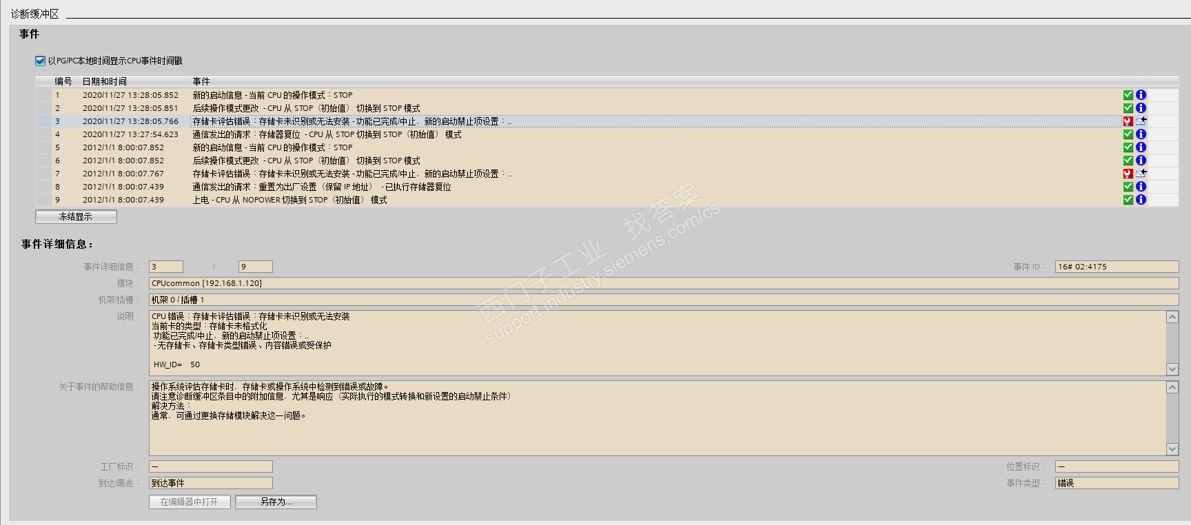

HW_ID= 50
CPU没有使用过内存卡
1、可能是存储卡有问题了,把存储卡格式化,重新插入试试看

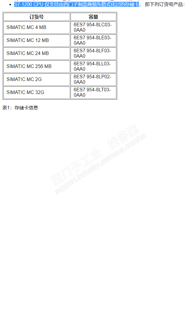

2、S7-1200 CPU 仅支持由西门子制造商预先格式化过的存储卡
3、《存储卡》
http://www.ad.siemens.com.cn/productportal/prods/s7-1200_plc_easy_plus/08-Function/10-Memory_Card.html
4、《怎样检查一张 SIMATIC 存储卡(SMC)有非一致性或者是格式错误?如何修复?》
https://support.industry.siemens.com/cs/document/69063974
